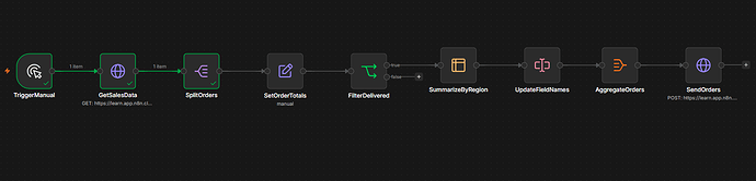

Salut, j’éprouve le même problème avec l’exercice N8N101 – Section 2: Sales Data Pipeline.
Les nœuds GetSalesData, SplitOrders, SetOrderTotals et AggregateOrders fonctionnent correctement. Le workflow produit 50 commandes transformées, et AggregateOrders génère un élément contenant un tableau orders.
Cependant, la requête HTTP SendOrders vers :
https://learn.app.n8n.cloud/webhook/course/n8n101/process-orders
retourne :
  • Statut : 200 OK
  • Longueur du contenu : 0
  • Corps de réponse vide
Ma configuration SendOrders est :
  • Méthode : POST
  • Authentification par en-tête utilisant la clé API Academy
  • En-tête X-Assessment-ID inclus
  • Type de contenu du corps : JSON
  • Le corps contient le tableau orders complet
J’ai également essayé d’envoyer le corps via Using JSON avec l’expression {{ $json }}, mais la réponse reste vide.
La réponse attendue est le résultat de l’évaluation contenant status, orders_received, transformation_valid et confirmation_code.
Quelqu’un de l’équipe Academy pourrait-il vérifier si le point de terminaison process-orders ou le correcteur a actuellement des problèmes ? Je peux fournir des captures d’écran ou des détails d’exécution supplémentaires si nécessaire. Merci.
