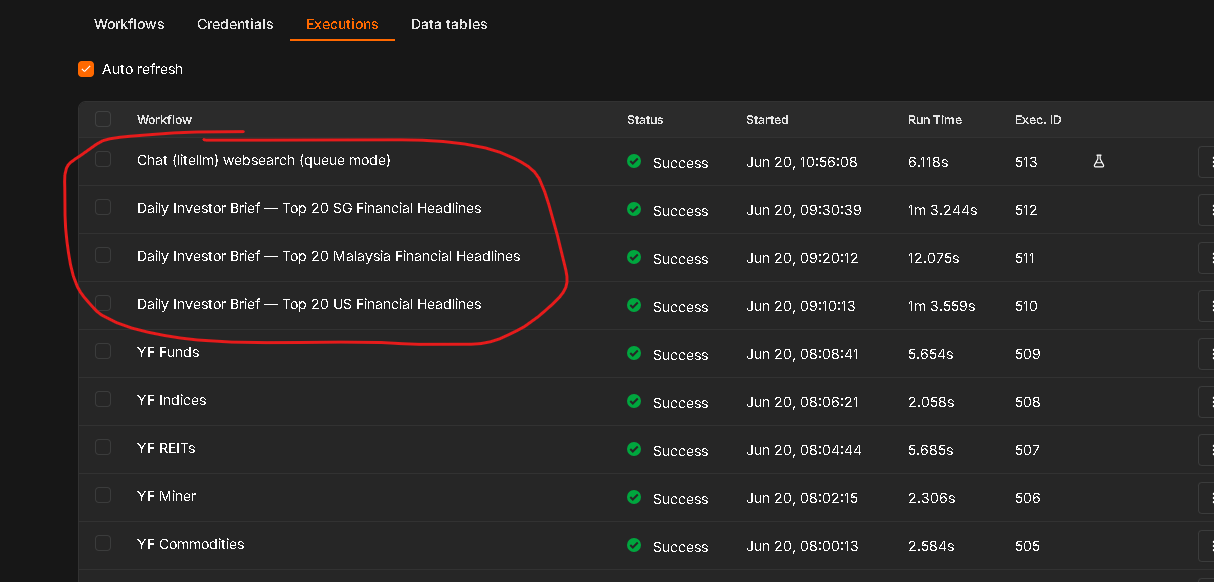

@Bayezid_Mostafa
Puedes intentar reconstruir tu flujo de trabajo a través de tu historial de ejecución
El historial de ejecución es increíblemente útil para reconstruir manualmente tu flujo de trabajo:
  1. Ver Ejecuciones Antiguas: Si aún tienes acceso a los registros de ejecución de ese flujo de trabajo (verifica tu pestaña “Ejecuciones” para ver si todavía aparecen listados, incluso si el flujo de trabajo ha desaparecido), puedes hacer clic en una ejecución.
  2. Inspeccionar Nodos: Al hacer clic en los pasos de una ejecución, puedes ver exactamente cómo se configuró cada nodo, las asignaciones que utilizaste y la lógica de tus expresiones.
  3. Copiar-Pegar Lógica: Puedes utilizar la información de estos registros para recrear los nodos y configuraciones en un nuevo flujo de trabajo.
Comprueba tu pestaña de Ejecuciones, incluso los flujos de trabajo eliminados a veces todavía tienen registros. Haz clic en las ejecuciones antiguas para ver tus configuraciones de nodos y reconstruir desde allí.
Para la restauración, contacta con el soporte de n8n Cloud lo antes posible con tu hora de eliminación + zona horaria, URL de la instancia e IDs de ejecución si los tienes. Las ventanas de copia de seguridad son cortas, así que no esperes.
