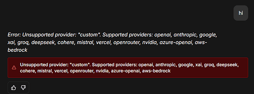

Ich glaube, ich habe möglicherweise ein Problem mit benutzerdefinierten OpenAI-kompatiblen Endpoints gefunden, falls ich keinen Konfigurationsschritt übersehe.
Mein Setup:
  • N8N_INSTANCE_AI_MODEL_URL=https://my-endpoint/v1
  • N8N_INSTANCE_AI_MODEL_API_KEY=...
Zunächst habe ich versucht:
N8N_INSTANCE_AI_MODEL=glm-5.2
aber bekam:
Also bin ich umgestiegen auf:

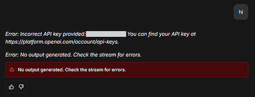

N8N_INSTANCE_AI_MODEL=openai/glm-5.2
aber bekam:
Wenn der KI-Assistent eine Anfrage stellt, scheint er N8N_INSTANCE_AI_MODEL_URL nicht zu verwenden. Stattdessen sendet er die Anfrage an openai, die Logs zeigen:
url: 'https://api.openai.com/v1/responses'
model: 'glm-5.2'
Nach der Dokumentation erwartete ich, dass N8N_INSTANCE_AI_MODEL_URL den Endpoint für eine OpenAI-kompatible API überschreibt, aber es sieht so aus, als würde die Anfrage immer noch an den Standard-OpenAI-Endpoint gesendet.
Ist dies eine bekannte Einschränkung/ein Fehler in der aktuellen Vorschau, oder ist ein weiterer Konfigurationsschritt erforderlich, um benutzerdefinierte OpenAI-kompatible Endpoints zum Funktionieren zu bringen?

Wir arbeiten daran und sollten bald eine Lösung für dich haben — wahrscheinlich morgen
1 „Gefällt mir“
Hey allerseits, der Fix für das benutzerdefinierte N8N_INSTANCE_AI_MODEL_URL ist gerade in 2.31.0 veröffentlicht worden.
