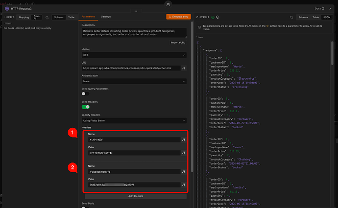

Oi @Chanpreet ,
Para o nó de requisição HTTP do agente, é necessário incluir os cabeçalhos x-assessment-id e X-API-KEY.
Este problema provavelmente é devido ao X-API-KEY ausente. Por favor, verifique novamente seu nó. Você pode adicionar os cabeçalhos via Credenciais ou ativar a opção Enviar Cabeçalhos e adicioná-los um a um
Thanks. That was the issue.
