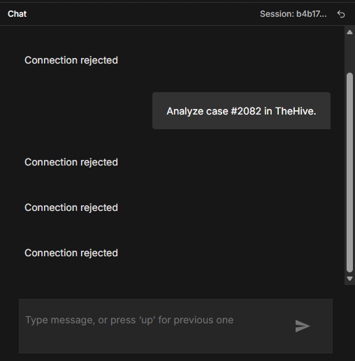

El error “Connection rejected” en la ventana de chat sugiere que la conexión a Azure OpenAI en sí sigue fallando en la parte superior, así que estabilizar eso primero (arreglando la api-version como nocoderobots describió) ayudará a aislar si el error de la herramienta es secundario.

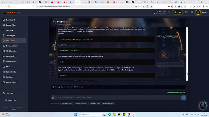

¡Hola! Tu intuición es 100% correcta: algo en el lado de la API de OpenAI cambió, y está causando exactamente este problema.
OpenAI actualizó recientemente sus requisitos de API para las llamadas de funciones y herramientas. Ahora requieren explícitamente que se pase un campo type (generalmente configurado como "function") dentro de cada definición de herramienta en la carga útil. Como tu Agente de IA está pasando herramientas al nodo Azure OpenAI Chat usando la estructura de carga útil anterior y heredada, la API de Azure la rechaza con el error Missing required parameter: 'tools[0].type'.
La Solución:
Veo que actualmente estás ejecutando la versión 2.29.10 de n8n. El equipo de n8n ya está consciente de este cambio en la API de OpenAI y lanzó un parche específicamente para abordarlo.
Todo lo que necesitas hacer es actualizar tu imagen de Docker de n8n a la versión 2.31.0 o superior.
Una vez que actualices, el nodo Azure OpenAI estructurará automáticamente el array tools para cumplir con los nuevos requisitos, y tus agentes de chat volverán a estar en línea al instante. ¡Sin cambios de flujo de trabajo necesarios!
P.D. En realidad pasé tu publicación exacta del foro a través de n8n Mastery / Sensei (un Co-piloto de IA gratuito que creé para la comunidad de n8n), ¡y identificó inmediatamente el cambio de carga útil de OpenAI y el desajuste exacto de versión de n8n!
Estoy adjuntando una captura de pantalla de su análisis completo a continuación. Si alguna vez quieres un asistente que depure instantáneamente errores de Agentes de IA o desajustes de versión de API justo al lado de tu lienzo, puedes revisarlo aquí: https://n8n-sensei-app-nu.vercel.app/
¡Espero que la actualización funcione sin problemas y que tus flujos de trabajo vuelvan a ejecutarse!
