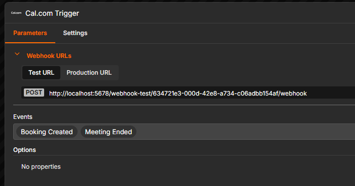

Cal.com-Connector für Node funktioniert nach V2-API nicht
Fehler beschreiben
Es gibt einen Fehler mit dem Cal.com BOOKING_CREATED Trigger-Knoten. In der Knoteneinstellung wird behauptet, dass er sich auf der Cal.com v2 API befindet, aber bei der Ausführung wird ein Fehler zurückgegeben, der besagt, dass dies nicht der Fall ist.

Willkommen in der n8n-Community, @xer0
Fürs Erste solltest du diesen Umweg gehen, indem du den Cal.com-Trigger-Knoten vermeidest und stattdessen einen allgemeinen n8n-Webhook-Knoten verwendest.
Erstelle einen Webhook-Knoten in n8n mit der Methode POST, veröffentliche/aktiviere den Workflow und kopiere dann die Produktions-URL. Registriere diese manuell in Cal.com unter Einstellungen → Entwickler → Webhooks. Wähle die gewünschten Ereignisse aus, wie zum Beispiel „Buchung erstellt“ und „Meeting beendet“.
Damit wird der Cal.com-Trigger-Knoten vollständig umgangen. Die Anmeldeinformationen könnten in Ordnung sein, aber der Knoten scheint weiterhin einen veralteten v1-Flow aufzurufen, weshalb Cal.com den Fehler „API v1 wurde stillgelegt“ zurückgibt.
Achte außerdem darauf, keine localhost-URL für den Webhook zu verwenden, es sei denn, du tunnelst ihn öffentlich. Cal.com benötigt eine öffentliche URL, daher verwende für n8n Cloud die Produktions-URL aus dem Webhook-Knoten.
