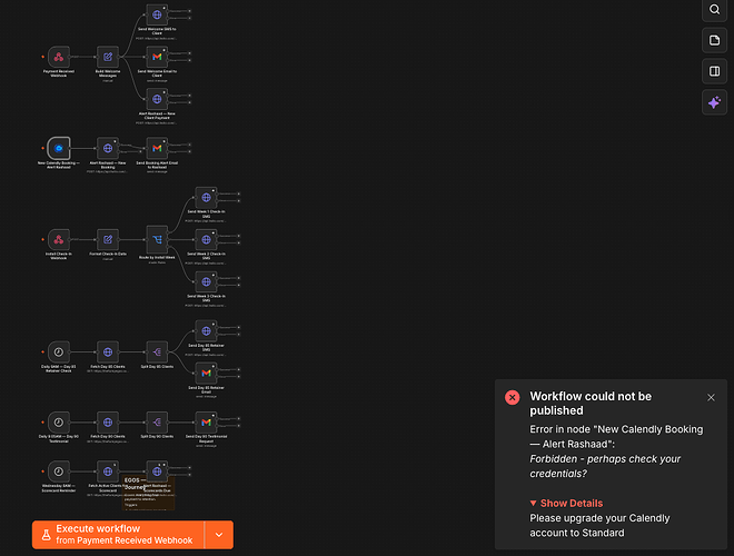

J’essaie de connecter Calendly à n8n cloud en utilisant OAuth2. J’ai un forfait Calendly Standard (payant, confirmé actif — date de prochaine facturation 26 juin 2026). J’ai créé une application OAuth2 dans la console développeur de Calendly configurée pour l’environnement Production. L’URI de redirection, l’ID client et le secret client sont tous confirmés comme corrects et correspondent exactement à ce que n8n attend.
Quand j’essaie de publier mon workflow, j’obtiens cette erreur sur le nœud déclencheur Calendly :
« Le workflow ne pourrait pas être publié. Erreur dans le nœud : Forbidden - peut-être vérifier vos identifiants ? Veuillez mettre à niveau votre compte Calendly vers Standard. »
Je ne peux pas utiliser l’authentification par clé API car Calendly l’a abandonnée le 31 mai 2025. OAuth2 est la seule option disponible. Mon compte EST Standard, donc je ne devrais pas obtenir cette erreur.
message d’erreur :
Le workflow ne pourrait pas être publié. Erreur dans le nœud « New Calendly Booking — Alert Rashaad » : Forbidden - peut-être vérifier vos identifiants ? Veuillez mettre à niveau votre compte Calendly vers Standard.
Le nœud déclencheur Calendly est configuré en OAuth2, scope : user, event : invitee.created. Les identifiants se connectent sans erreur mais le workflow ne peut pas être publié avec le message ci-dessus.

Quelqu’un a-t-il réussi à publier un workflow de déclencheur Calendly sur n8n cloud récemment après l’abandon de la clé API ? Y a-t-il quelque chose de spécifique qui doit être configuré dans l’application OAuth Calendly au-delà de l’ID client, du secret et de l’URI de redirection ?
@Funky_Cereal l’email que tu as autorisé via l’écran de consentement de Calendly correspond-il exactement à l’email de ton plan Standard ? cette erreur se déclenche généralement quand OAuth a autorisé un compte Calendly différent de celui payant — ça arrive si tu as plusieurs comptes Calendly ou si tu as cliqué sur la mauvaise connexion Google pendant le flux OAuth. vérification rapide : dans les paramètres de Calendly → Compte, confirme que l’email là correspond à l’email qui s’affiche dans la connexion des identifiants de n8n.
bonjour, @Funky_Cereal , bonne journée !
je recommande de recréer l’application OAuth de Calendly et de s’assurer qu’elle inclut le scope webhooks:write, en plus du scope de lecture nécessaire pour les événements d’invitee. Après cela, je reconnecterais la credential OAuth dans n8n afin que le token soit généré à nouveau avec les scopes mis à jour.
