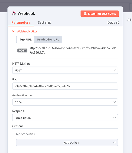

我正在嘗試使用 Webhook widget 來連接到 Telegram。這是我的做法:
:warning: 重要:我實際上使用的是 ngrok URL,而不是 localhost!
但是,當我測試時,我收到以下錯誤:
"code": 404,
"message": "This webhook is not registered for GET requests. Did you mean to make a POST request?"
但是,當我使用 Telegram widget 來基本上做相同的事情時,我能夠連接,一切都完美運作。

@Federico_Gentile 那個 404 表示 GET 請求確實到達了節點,儘管它被設定為 POST,所以是有什麼東西改變了方法,而不是節點設定有問題。
ngrok 通常的兩個原因:
  1. 在瀏覽器中打開 URL 測試。位址欄總是發送 GET。POST 必須來自 curl/Postman 或 Telegram。
  2. 重新導向降級了方法。如果你呼叫 http:// ngrok URL(或點擊尾部斜線重新導向),301/302 到 https 會把你的 POST 轉變為 GET。直接使用 https ngrok URL,並設定 WEBHOOK_URL=https://your-ngrok-domain,這樣 n8n 會發出 https。
你是如何發送失敗的請求的:瀏覽器、curl 或 Telegram setWebhook?
非常感謝您的回覆。到目前為止,我一直是透過瀏覽器的搜尋欄來發送請求,所以那可能是原因所在。如果我想要正確地測試它,您會建議我使用什麼呢?
@Federico_Gentile 沒錯,就是這樣,搜尋列發送的是 GET 所以一定會觸發那個錯誤。
測試的話,發送一個真正的 POST。最快的方法是用 curl:
curl -X POST -H "Content-Type: application/json" -d '{"hello":"world"}' https://your-ngrok-domain/webhook-test/9390c7f6-894b-4948-9579-8d9ec556dc7b
測試 URL 有個要注意的地方:先點擊「Listen for test event」,它只會在主動監聽時捕捉單一請求。Postman 也可以,只要把方法設為 POST。
對於真正的 Telegram 設定,切換到 Production URL,啟用工作流程,然後將 Telegram 的 setWebhook 指向那個 https URL。Telegram 以 POST 方式發送更新,所以它的行為會和你的 Telegram Trigger 一樣。
