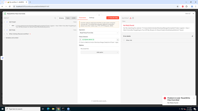

Estoy intentando leer un archivo txt en un servidor Windows pero tiene problemas para leer de una carpeta si contiene corchetes u otros caracteres especiales. Así que para arreglarlo necesito escapar los corchetes pero por alguna razón extraña n8n está reemplazando la barra invertida con barra diagonal. ¿Alguien sabe cómo arreglarlo?
¿Cuál es el mensaje de error (si hay alguno)?
Como puedes ver en la entrada escapé los corchetes con una barra invertida pero en la salida ves que los corchetes son barra diagonal

En mi flujo de trabajo ya intenté poner la ruta en una expresión y no funcionó. Estoy usando el nodo Read/Write para leer el archivo. El problema es que en la versión 1.x funcionaba, pero al pasar a 2.x ya no funciona porque está reemplazando la barra invertida con la barra diagonal.
@Ruriko tu expresión en Edit Fields1 llama a .replaceAll(‘\’,‘/’) primero — eso es que estás convirtiendo barras invertidas, no n8n. Elimina el replace y simplemente escapa los corchetes, o usa barras diagonales en toda la expresión ya que readWriteFile las acepta en Windows.
