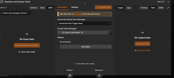

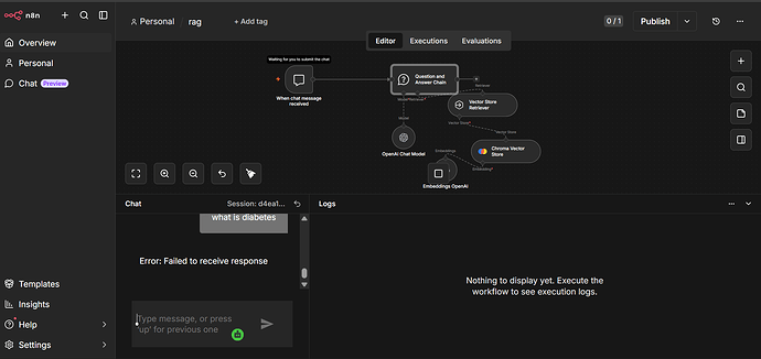

Problema:
node de gatilho de chat não envia msg para o próximo node
más quando envio mensagem direta para a corrente de P&R então a resposta é recuperada
eusei a versão mais recente do n8n auto-hospedado no railway.pp por imagem docker

A primeira divisão é se o Chat Trigger está produzindo um nome de campo diferente do que a cadeia de P&R espera. Abra uma execução do caminho Chat Trigger e observe o item logo antes do nó Q&A/agent: o texto do usuário está sob chatInput, message ou em outro lugar?
Poste apenas aquele formato de item redato e o primeiro nó após Chat Trigger. Se o Q&A direto funciona mas o caminho Chat Trigger fica em branco, a verificação útil é o mapeamento entre o campo de texto do trigger e o campo que a cadeia lê, não Chroma.
o chat trigger não funciona também com o agent
é um bug ?
O “When chat message received” anexado com qualquer nó fornece a mesma resposta “Failed to receive response”
Por que nenhum dado passa para o outro nó ??

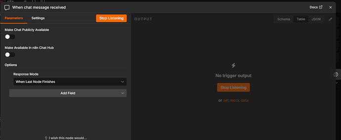

Não é o suficiente para chamar de bug ainda. Failed to receive response é a página de chat dizendo que não recebeu uma resposta de workflow de volta; isso não prova que a saída do Chat Trigger está vazia.
Verifique o Response Mode do Chat Trigger antes de alterar o agent. Se for Using Response Nodes, o fluxo precisa alcançar um nó Chat ou um nó Respond to Webhook. Se for When Last Node Finishes, uma mensagem de chat deve criar uma execução e o último nó deve terminar com output. Poste apenas o response mode, a versão do n8n e se uma nova execução aparece quando você envia uma mensagem de chat.

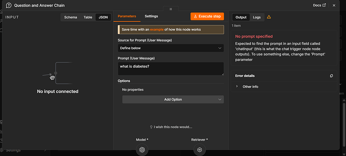

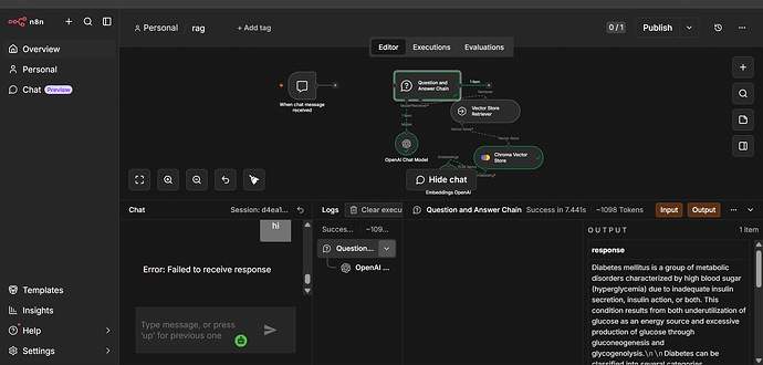

sem chat trigger :
ele fornece a resposta
mas com o chat trigger :
o chat trigger não passa a entrada para o próximo nó, como fazer debug ou rastreamento de erros?

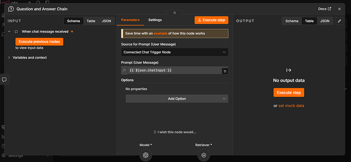

Faça debug a partir da execução, não do painel de chat. Envie uma mensagem de chat e, em seguida, abra essa nova execução e clique primeiro no nó Chat Trigger. Se sua saída contiver o texto em chatInput, o trigger fez sua parte e o próximo nó está lendo o campo errado; mapeie {{$json.chatInput}} para o campo que o nó de agent/QA lê.
Se nenhuma execução aparecer, ou a saída do Chat Trigger não tiver texto algum, essa é a evidência útil. Poste apenas o modo de resposta, versão do n8n e a saída do Chat Trigger editada dessa execução.

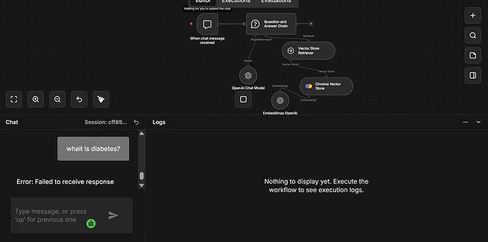

Uma última coisa a verificar enquanto você está depurando: o painel de log „Nothing to display yet
Oi @Hassan_Zakria
O Chat Trigger depende de um webhook. Se o n8n não conhecer sua própria URL externa, a janela de chat não consegue “encontrar” seu workflow para enviar a mensagem.
  • O Problema: Se WEBHOOK_URL não estiver definido nas variáveis de ambiente do seu Railway, o n8n usa localhost, mas a interface de chat está tentando acessar seu domínio railway.app.
  • A Solução:
    1. Vá para Railway Project SettingsVariables.
    2. Adicione uma nova variável: WEBHOOK_URL.
    3. Defina o valor como a URL completa da sua instância n8n (por exemplo, https://n8n-production-xxxx.up.railway.app/). Certifique-se de incluir https:// e terminar com uma barra /.
    4. Reimplante/Reinicie o serviço.
Além disso, nas configurações do seu Chat Trigger, você tem Response Mode definido como "When Last Node Finishes".
  • O Problema: Se a Q&A Chain encontrar qualquer atraso interno ou se o formato de saída não for exatamente o que o Chat Trigger espera, a conexão expira, resultando no erro “Failed to receive response”.
  • A Solução:
    1. Tente mudar o Response Mode para “When Clicked” ou “Immediately” apenas para ver se o trigger dispara.
    2. Se funcionar com “Immediately”, significa que a Q&A chain está demorando muito ou falhando em retornar um objeto de resposta válido para o trigger.
Muito obrigado :slight_smile:
