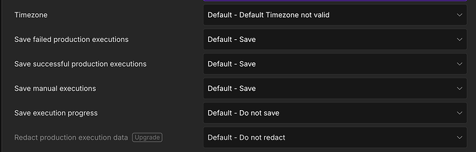

Para asegurar que realmente obtienes registros cuando algo sale mal:
  1. Ve a Configuración de flujo de trabajo (el icono de engranaje).
  2. Asegúrate de que “Guardar ejecuciones fallidas” esté ACTIVADO.
  3. Establece “Guardar ejecuciones exitosas” en DESACTIVADO (o “Solo si hay error”). Esto libera recursos de la base de datos y facilita la identificación de las ejecuciones “problemáticas”.

Mirando la captura de pantalla de tus configuraciones, tienes “Save successful production executions” configurado en “Save”.
  • Cambia esto a “Do not save”.
  • ¿Por qué? Cada vez que se guarda una ejecución exitosa, n8n tiene que mantener esos datos en memoria y escribirlos en el disco. Para un webhook de Slack de alta frecuencia, esto crea un “desgaste” constante en la memoria. Al guardar solo los fallos, reduces significativamente la carga en la instancia.
