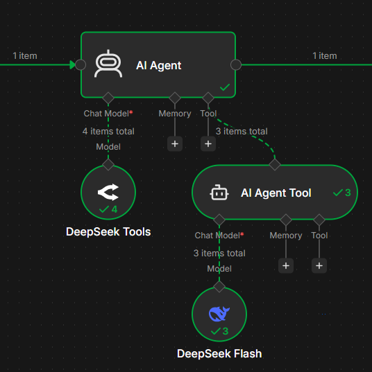

J’ai trouvé une solution temporaire en attendant que l’équipe n8n résolve ce problème (AI-2422).
Utilisez le nœud ‘OpenRouter Chat Model’ comme modèle pour l’agent IA et configurez OpenRouter pour acheminer les requêtes vers un modèle DeepSeek, tel que deepseek-v4-flash.
Lorsque vous utilisez votre propre clé API de fournisseur dans OpenRouter via BYOK, le premier million de requêtes BYOK par mois sont exemptés des frais de service d’OpenRouter.
Avec cette configuration, je peux continuer à utiliser le mode de raisonnement et les capacités d’appel d’outils de DeepSeek dans n8n en attendant la résolution du problème.
