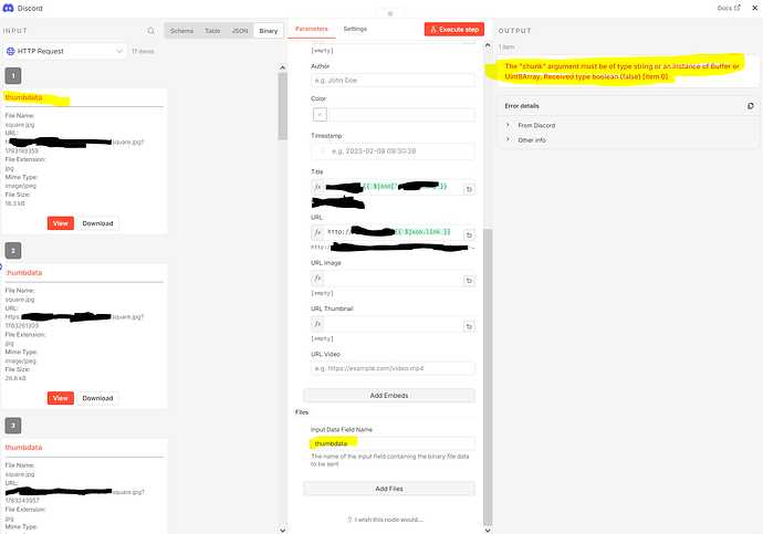

Discord Node retourne soudainement une erreur lors du téléchargement d'une image (binaire)
J’utilise cette automatisation depuis un certain temps sans problème. La configuration est la suivante : le nœud HTTP télécharge une image et la retourne en tant que fichier (binaire). Je peux afficher et télécharger cette image depuis le workflow n8n, ce qui signifie que cette partie fonctionne toujours. Cette image est ensuite transmise à un nœud discord qui envoie un message et joint l’image en tant que fichier. La méthode de connexion est Webhook.
Cela fonctionnait sans problème auparavant. Je l’ai récemment réactivé, mais maintenant le nœud Discord retourne l’erreur suivante :
L’argument « chunk » doit être de type string ou une instance de Buffer ou Uint8Array. Type reçu : boolean (false) [élément 0]
L’élément 0 devrait être le premier élément des données d’entrée. Cependant, cet élément contient bien une image valide (données binaires).
Il n’y a aucune différence entre les données JSON et les données binaires, elles ont le même nombre d’éléments.
Le workflow fonctionne bien si je retire le « fichier » du nœud Discord.
Tout ce que je veux, c’est que le message ait une image. Donc s’il y a une autre méthode pour y parvenir, je suis intéressé. J’ai une URL vers l’image, mais même en l’insérant dans « URL image » ou « URL Thumbnail », elle n’apparaît pas sur Discord.

Merci mais cela ne semble pas fonctionner.
Dès que j’utilise « Form-Data », cela échoue avec diverses erreurs.
Si j’utilise un seul paramètre (« Text » n’est pas disponible, seul Form-Data)
type: form data
value: {"content":"test message"}
Cela génère cette erreur :
data should be a string, Buffer or Uint8Array [item 0]
Si j’ajoute le paramètre binaire, l’erreur change en :
The connection to the server was closed unexpectedly, perhaps it is offline. You can retry the request immediately or wait and retry later. [item 0]
Quand j’utilise le type « JSON » à la place, je peux envoyer un simple message de test, donc le problème n’est pas Discord mais N8N.

Résolu en mettant à jour N8N vers la dernière version. Le nœud Discord fonctionne maintenant comme prévu et comme avant.
