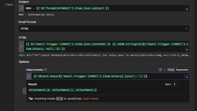

La rétrogradation ne vous aidera pas, pointer ce champ directement vers le binaire d’un autre nœud est un problème ouvert signalé pour la dernière fois sur 1.115.3 :
changez la jointure pour ne pas ajouter d’espace
{{ Object.keys($('Email Trigger (IMAP)').item.binary).join(',') }}

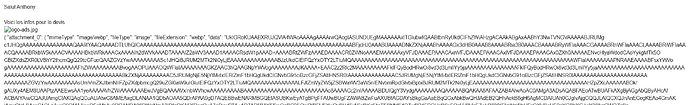

Merci pour l’explication ! Mais je dois clarifier quelque chose : Quand j’ajoute ce debug dans le corps de l’e-mail : {{ JSON.stringify($(‘Email Trigger (IMAP)’).item.binary, null, 2) }} je peux voir le contenu Base64 complet des pièces jointes. Cela prouve que les données binaires existent toujours et sont accessibles à partir du nœud Email Trigger. Si les fichiers binaires avaient vraiment disparu comme vous l’avez mentionné, je ne verrais rien dans la sortie de debug. Mais je vois les données complètes du fichier (encodées en Base64). Le problème n’est donc PAS que les fichiers binaires disparaissent - ils sont clairement là. Le problème semble être que le champ « Binary Properties » du nœud Send email ne peut pas y accéder directement à partir du nœud Email Trigger.
J’ai déjà testé cela de nombreuses fois — à la fois avec l’expression complète du chemin de nœud et en mettant directement attachment_0,attachment_1 — mais rien ne fonctionne. Ce qui est étrange, c’est : quand je débogue en ajoutant {{ JSON.stringify($(‘Email Trigger (IMAP)’).item.binary, null, 2) }} dans le corps de l’e-mail, je peux voir tout le contenu de l’objet binary avec toutes les données Base64. Cela prouve que les pièces jointes existent et sont accessibles. Mais le nœud Send email ne les attache pas.

Cette sortie de débogage est une expression qui lit les données du nœud IMAP directement, ce qui fonctionne de n’importe où dans le flux de travail et ne place rien sur l’élément. Attachments n’est pas une expression qui récupère des données, c’est une liste de noms de propriétés que le nœud recherche dans son élément d’entrée, et votre capture d’écran l’aperçoit en se résolvant exactement aux trois bons noms. Le nœud recherche ensuite attachment_0 sur l’élément transmis par si humain, ne trouve rien et envoie sans lui.
Vos deux tests ont modifié cette chaîne. Aucune valeur dans ce champ ne peut fonctionner tant que quelque chose ne place pas le binaire sur l’élément, ce que fait le nœud Code. Une mise à niveau ne changera rien non plus.
