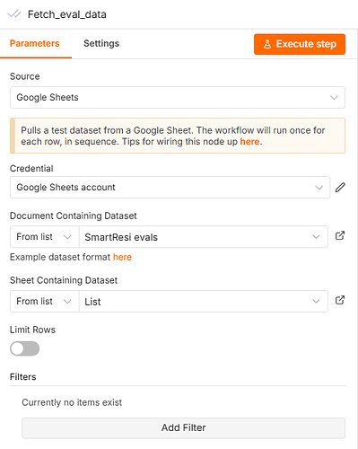

Ich schätze die Unterstützung. Screenshots des Node-Setups anbei. Alle eval-bezogenen Nodes sind in den neuesten Versionen. n8n Version 2.25.7
Weitere Gedanken werden gerne entgegengenommen.
@Maximus123 danke, das hilft weiter. Deine Trigger-Konfiguration ist richtig (eval trigger v4.7, Dataset verbunden, kein Limit oder Filter), also ist es kein Node-Setup-Problem, und mit 2.25.7 bist du weit über die alte Version hinaus, bei der der Button wirklich gefehlt hat.
Eine leicht zu übersehende Sache: Der “Evaluate all”-Button ist nicht in dem Node-Panel, das du screenshottet hast, sondern auf der Canvas an der linken Kante des “Fetch_eval_data”-Trigger-Nodes, neben dem “Execute workflow”-Button. Wenn du auf diesen Node heranzoomst, siehst du dort einen zweiten Button oder nur “Execute workflow”? Und ist der eval trigger der einzige Trigger im Workflow?
