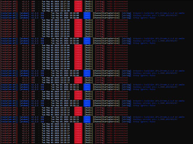

問題: 我透過 Docker Compose 執行 Evolution API。儘管在 docker-compose.yml 中定義了 Redis 服務,API 日誌卻充滿了:[Redis] redis disconnected
此外,當我嘗試使用 docker compose up -d 重新啟動堆疊時,偶爾會遇到此網路錯誤:Failed to Setup IP tables: Unable to enable ACCEPT OUTGOING rule: (iptables: No chain/target/match by that name)

您仍然看到"Redis disconnected"的原因是您新的docker-compose.yml中存在網路不匹配。
問題:network_mode: "host" vs. redis://redis
您已切換到network_mode: "host"。在此模式下,容器沒有自己的內部Docker網路;它直接共享您VPS的網路。
  • 現在的工作方式: 在您的容器內,localhost與VPS的localhost相同。
  • 錯誤: 您告訴API在主機名redisredis://redis:6379)查找Redis。但是,由於您未使用Docker橋接網路,不存在"redis"的DNS條目。容器在您的網路上查找名為"redis"的機器,卻找不到它。
由於您正在嘗試連接到YunoHost的原生Redis(直接在主機OS上運行),您必須將其稱為localhost

我其實已經解決了 Redis 和 QR 顯示的兩個問題。
關於 Redis 的第一個問題,你的解決方案對我有效。按照你在 compose 文件中指示的更改就足夠了,我還重啟了 YunoHost (AFW) 防火牆和 Docker。
對於第二個問題,我發現 Evolution API 映像因為舊的 WhatsApp 協議而不再受支援。我更換了映像,它立即就能運作,甚至不需要更改我的 compose 文件。我已經在下面分享了我的設定:
