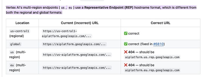

Okay, só apontando um problema em potencial para todos que precisam estar em conformidade com a GDPR:
  1. google descontinuará os modelos 2.5 por volta de outubro de 2026 (veja aqui)
  2. os novos modelos 3.5 NÃO são suportados em regiões individuais da EU (por exemplo, “europe-west4”) (veja aqui)
  3. google introduziu um novo endpoint de região da EU chamado “eu” (veja aqui)
  4. os novos modelos 3.5 SÃO suportados nessa região da EU
  5. MAS esse novo endpoint de região da EU requer um formato de URL de endpoint do SDK diferente (veja aqui), então não é compatível com os nós atuais do n8n
Então SIM, há uma certa pressão de tempo nesse sentido, já que caso contrário todas as configurações do n8n que precisam estar em conformidade com a GDPR falharão em outubro sem nenhuma maneira de corrigir isso.
