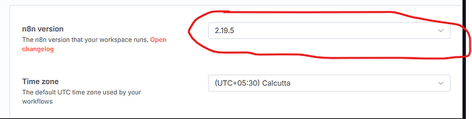

Y a-t-il un moyen de rétrograder une version n8n cloud ?
Pouvez-vous essayer le menu déroulant ?

Je ne peux choisir qu’entre la dernière version stable ou la bêta.
La version bêta ne le résout pas aussi bien.
