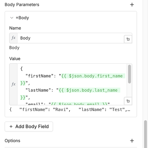

我認為你的 HTTP Request 節點中有兩個問題:
  1. Authorization 標頭缺少 Bearer 。將值從 pit-b7e4542a-... 改為 Bearer pit-b7e4542a-…。這就是你收到「Invalid JWT」的原因。
  2. Body 參數格式化。你的欄位名稱和值有多餘的引號,這會破壞請求。例如,"firstname" 應該只是 firstName(沒有多餘的引號),值應該是 {{ $json.body.first_name }},不需要 ="..." 包裝。
  • 將「Body Content Type」改為 JSON,並將 body 貼上為乾淨的 JSON 物件,而不是使用個別欄位:
  "firstName": "{{ $json.body.first_name }}",
  "lastName": "{{ $json.body.last_name }}",
  "email": "{{ $json.body.email }}",
  "phone": "{{ $json.body.phone }}",
  "locationId": "Wyba2v9gnxaXgpUCNypq",
  "tags": ["business-guest", "source-suiteop", "stayed-0-3m"]
希望有幫助 :crossed_fingers:

第一步已經起作用,我現在收到以下訊息。
我也更改了內文,並將其全部放在一個標題下 - 我不確定是否做得正確

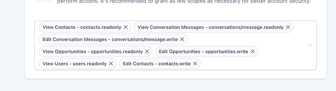

我正在 GHL 的子帳戶級別進行調用。
我啟用的作用域為:
