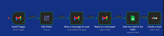

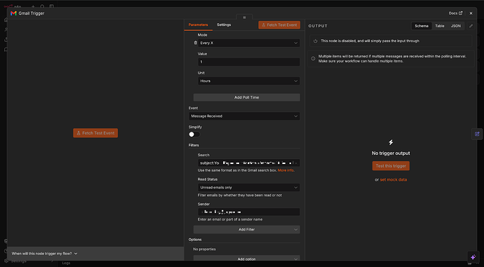

Notre email est en copie d’un partenaire sur les emails envoyés aux prospects. Le premier nœud se déclenche une fois par heure pour trouver les emails de l’adresse email de notre partenaire, en filtrant par la ligne d’objet ET en ne ciblant que les emails non lus. Ensuite, il définit les variables pour l’adresse email du destinataire et l’identifiant du message. Le nœud suivant marque le message comme lu en utilisant l’identifiant. Ensuite, le nœud suivant répond dans la conversation en utilisant l’identifiant du fil d’attente du déclencheur. Puis il ajoute le prospect à un tableau et crée un prospect dans Zoho.

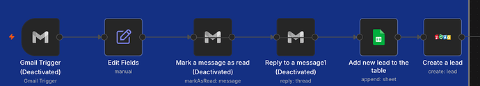

Cela a commencé il y a une semaine, et nous l’avons remarqué récemment. La partie la plus étrange est qu’il a continué à envoyer des emails même après désactivation des nœuds, c’est pourquoi nous avons dépublié le workflow juste pour être sûr.

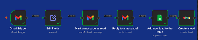

Je vois que ton déclencheur Gmail contient plus d’un élément, ce qui peut causer des problèmes si les nœuds suivants n’étaient pas configurés correctement

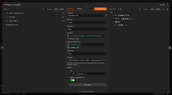

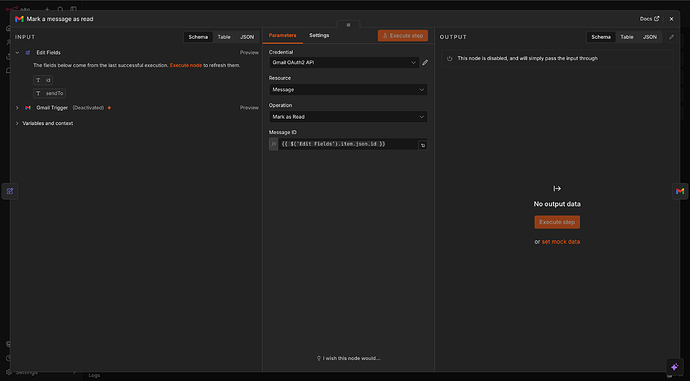

ok en regardant les screenshots du workflow — Gmail Trigger avec filtre (non lu + sender partenaire + subject), Mark as Read utilisant $('Edit Fields').item.json.id, Reply utilisant $('Gmail Trigger').item.json.threadId. tout ça a l’air bon.
si 50 exécutions horaires séparées trouvent toutes le MÊME message non lu ET que mark-as-read continue de rapporter un succès, quelque chose remet le mail à non lu entre les sondages — ça pourrait être une règle de filtre Gmail, l’app mobile, ou un autre client IMAP qui touche à la boîte de réception. tu vas pas corriger cette cause racine de l’intérieur de n8n. ce que tu PEUX corriger c’est faire en sorte que le workflow refuse d’envoyer la même réponse deux fois quel que soit l’état de lecture.
