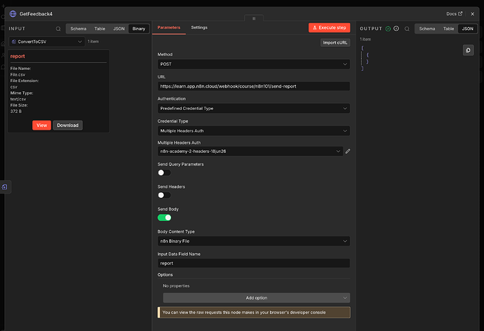

Tengo un problema en el ejercicio de flujo de trabajo de la Sección 2 de N8N101 al enviar el CSV
Hola a todos. Necesito ayuda con la Sección 2 de N8N101 sobre ejercicio de flujo de trabajo - Paso 4: Genera y finaliza tu informe. Me encantaría saber si alguien logró pasar este paso y qué más podría hacer para solucionarlo.
Encuentro este problema en el paso de enviar un archivo CSV a https://learn.app.n8n.cloud/webhook/course/n8n101/send-report, y sigue respondiendo vacío.
¿Qué he intentado para solucionarlo?
  • Alcancé dos puntos de control anteriores, por lo que el flujo de trabajo funciona correctamente en esas etapas.
  • Volví a verificar que estaba siguiendo exactamente las instrucciones de este paso.
  • A continuación se muestra mi flujo de trabajo hasta ahora y el archivo CSV, que he redactado para evitar revelar la respuesta.
average_order_total;region;order_totals;order_count;report_generated;assessment_id
999.5;region1;999;9;2026-06-19 11:49:24;aaaaaaaaaaaaaaaaaaaaaaaaaaaaaaa
999.5;region2;999;9;2026-06-19 11:49:24;aaaaaaaaaaaaaaaaaaaaaaaaaaaaaaa
999;region3;999;9;2026-06-19 11:49:24;aaaaaaaaaaaaaaaaaaaaaaaaaaaaaaa
999.5;region4;999;9;2026-06-19 11:49:24;aaaaaaaaaaaaaaaaaaaaaaaaaaaaaaa
Una cosa que noto es que el CSV tiene una columna assessment_id, así que supongo que podría haber un problema en la verificación que podría estar relacionado con una publicación anterior, donde assessment_id tenía problemas al enviarse a través del encabezado.

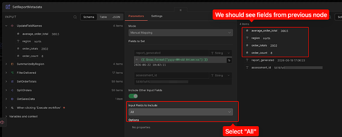

Hola @kristinker
Gracias por reportar esto, otra vez otro error de escritura de mi parte en nuestro flujo de trabajo. Arreglado y probado.
saludos,

Hola asdrt,
El problema estaba en que n8n academy verificaba assessment_it en el CSV que el estudiante envió a su servidor. Lo he ejecutado de nuevo y sigue funcionando, así que el problema podría estar en tu configuración actual.
Teniendo esto en cuenta, podrías revisar tus pasos anteriores antes de enviar el CSV para ver cuál falla. Podrías usar mi publicación inicial como lista de verificación:
  • ¿Has pasado los dos puntos de control anteriores?
  • ¿Se parece tu archivo CSV al que adjunté? Los datos reales están editados, pero los nombres de las columnas y el número total de filas siguen siendo correctos.
  • ¿Has seguido todas las instrucciones de ese paso (nombre del nodo, tipo de dato, nombre del campo, etc)?
Mucha suerte

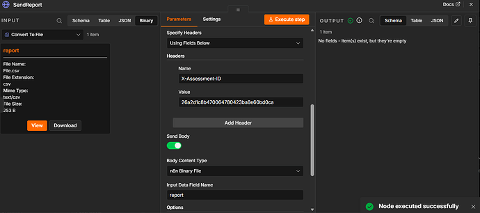

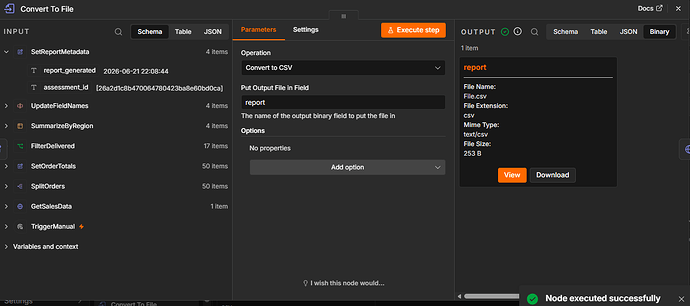

Ya he pasado los puntos de control anteriores y seguí los pasos. Solo te enviaré mi configuración, ¿puedes verificarla? Mi único problema está en el paso 4. Gracias por tu ayuda.

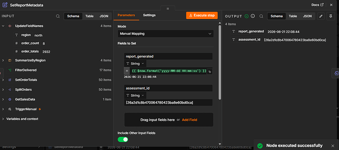

Claro, podrías enviarme tu flujo de trabajo, pero antes intenta seguir estos pasos. Veo que tu flujo de trabajo tiene algunos puntos que vale la pena revisar:
  • El nodo «SetReportMetaData» tiene assessment_id con contenedor entre corchetes [xxxx], por favor elimina los corchetes. Además, veo que esto no devuelve campos del nodo anterior, así que desplázate hacia abajo en el menú de configuración y selecciona Input Fields to Include como All
  • Nodo «Convert To File», por favor abre ese CSV y verifica si tiene 6 columnas como mencioné anteriormente. Dudo que solo tenga 2 columnas.
Hola @jamiemadden_n8n
Regarding the step server check CSV, veo su comportamiento actual cuando los estudiantes envían un CSV inválido (los estudiantes pueden enviar un archivo CSV inválido con solo 2 columnas (assessment_id y created_date) o la verificación de assessment_id falla en mi caso original), y el servidor aún responde con un 200 con un cuerpo vacío, lo que hace que los estudiantes se pregunten: «Veo el nodo en verde, ¿pasé? ¿O se supone que debo arreglar algo?». Por lo tanto, propongo una pequeña actualización para hacer la retroalimentación más intuitiva:
  • Si el estudiante envía un CSV inválido y no aprueba, el servidor debe responder con 4xx e indicar que el CSV no es correcto para que el estudiante sepa dónde corregirlo.
  • O si mantenemos la respuesta como un 200 vacío por alguna razón, al menos deberíamos mencionarlo en el checkpoint o en la sección de Solución de problemas para que el estudiante sea consciente de que algo está mal y aún no ha aprobado, y tenga una forma de solucionar el problema por su cuenta.

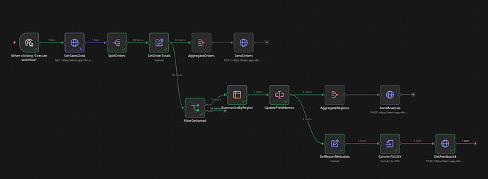

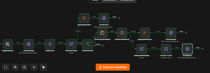

Buenas, tengo el mismo problema, estuve leyendo el post, y por lo que interpreto, es un problema del servidor verdad? Porque en el último paso, no me asigna el código de verificación y dentro del curso, me queda como que tengo pendiente esta tarea, si me pueden orientar por favor, tal vez hay algo que no estoy viendo. Revise dos veces todas las instrucciones, no encontre ninguna diferencia, pero aún así, no logro obtener el último código de verificación. Los anteriores si los pude obtener, muchas gracias. Adjunto el JSON de mi workflow.
“name”: “Section 2 - Sales Data Pipeline”,
“nodes”: [

Hola @EzeMorales
En el futuro, por favor abre tus propios temas y comparte tu flujo de trabajo completo para que podamos ayudarte.
saludos,
Uh, okey, perdón, no estaba al tanto, había aprovechado que era el mismo tema, perdón. Ahora abro un nuevo tema, muchas gracias y perdón.
