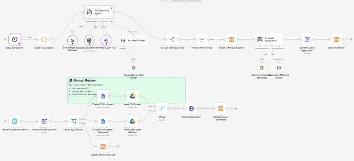

Hilf mir, meinen Workflow aufzubauen: Agent-Node mit Gemini + Perplexity Tool + HTTP Tool stürzt vor Output-Parser ab. Fehler wechselt zwischen a.ok(nodeExists) und Out-of-Memory
Hallo, ich bin neu bei n8n. Ich habe angefangen, einen Workflow zu erstellen, um mich automatisch auf Rollen zu bewerben, die zu meinem Profil passen, aber ich kann den Flow einfach nicht zum Laufen bringen. Ist das ein Architektur-Problem oder mache ich noch etwas anderes falsch? Ist das machbar oder bin ich zu ambitioniert? Falls nicht möglich, was könnte ich tun, um es zumindest nutzbar zu machen? – Zum Beispiel einfach nur, dass der Workflow alle Links und Infos in eine Datentabelle einfügt, damit ich leichter anwenden kann. Sollte ich von vorne anfangen?

Der a.ok(nodeExists)-Fehler bedeutet normalerweise, dass ein Knoten in der Tool-Kette des Agenten referenziert, aber nicht richtig verbunden ist – überprüfe sorgfältig, dass jeder Tool-Knoten (Perplexity, HTTP) eine ordnungsgemäße Verbindung zum „Tool"-Eingang des AI Agent-Knotens hat, nicht nur zum Hauptfluss. Das OOM-Problem ist ein separates Problem: Mit Gemini + mehreren Tools kann der Agent viele Male in einer Schleife laufen und dabei ein großes Kontextfenster ansammeln, was den Speicher erschöpft. Setze eine maximale Iterationsbegrenzung auf dem Agent-Knoten (unter Einstellungen) – beginne mit 5–10 und schaue, ob es abgeschlossen wird.
Für die Architektur: dein Umfang ist okay, aber ich würde es in zwei separate Workflows aufteilen – einen für die Stellensuche/Extraktion, einen für die Dokumentgenerierung. Alles in einem einzigen Agenten mit so vielen Tools auszuführen macht das Debuggen viel schwieriger.

Zwei verschiedene Fehler, die abwechselnd auftreten, bedeuten üblicherweise zwei echte Probleme übereinander, und die Antwort oben hat sie korrekt aufgeteilt. Es lohnt sich, sie in dieser Reihenfolge anzugehen.
Der a.ok(nodeExists)-Fehler ist ein Verdrahtungsproblem: Ein Tool-Node (Perplexity, das HTTP-Tool) wird vom Agent referenziert, ist aber nicht korrekt mit dem Tool-Input des AI-Agent-Node verbunden. Jedes Tool muss mit dem ai_tool-Input des Agents verbunden sein, nicht in die Hauptausführungsleitung. Öffne den Agent-Node und bestätige, dass jedes Tool in seiner Tools-Liste angezeigt wird. Wenn eines in die Hauptleitung verdrahtet ist statt in den Tool-Input, bekommst du genau diesen Fehler.
Die Out-of-Memory ist ein separates Problem und resultiert daraus, dass der Agent in einer Schleife läuft. Bei Gemini plus mehreren Tools ruft der Agent, wenn er nicht konvergiert, immer wieder Tools auf und sammelt Kontext an, bis die Instanz kein Speicher mehr hat. Begrenze das: Setze ein maximales Iterationslimit für den Agent, damit er nicht unbegrenzt loopen kann, und reduziere, was jedes Tool zurückgibt (das HTTP-Tool, das eine riesige Response in den Kontext wirft, ist eine häufige OOM-Ursache). Behebe erst die Verdrahtung, damit es überhaupt läuft, dann füge das Iterationslimit hinzu, damit ein nicht-konvergierender Durchlauf sauber fehlschlägt, statt Speicher zu verbrauchen.
Für einen Anfänger ist das ein machbarer Workflow, du bist nicht zu ehrgeizig, du bist nur auf zwei der Standard-Agent-Fallen auf einmal gestoßen. Bringe ein Tool verdrahtet und funktionstüchtig zum Laufen, bevor du das zweite hinzufügst – es ist viel leichter, ein Tool zu debuggen als drei. Bei welchem Tool hast du verdrahtet, als der nodeExists-Fehler zuerst auftauchte?
