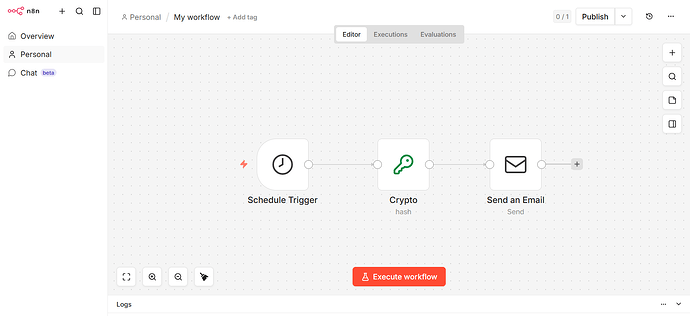

Oi, estou tendo problemas com meu workflow no n8n.
Quando executo o workflow manualmente, funciona perfeitamente. Mas nunca inicia automaticamente por conta própria.
Também notei que não há um toggle/botão “Ativar” no topo (como vi em tutoriais online), então não consigo ligá-lo.
Sou o proprietário/administrador dessa configuração de n8n, e estou usando apenas para automações pessoais simples (não para negócios).
Pode me ajudar a entender por que meu workflow não é acionado automaticamente e por que o botão de ativação está faltando?

Por favor “publique” para executar o workflow automaticamente
Oi @luttop Bem-vindo!
Por favor, considere ler este documento:
Pois isso faz parte de uma grande mudança nas novas versões do n8n. A propósito, kjooleng está certo.
Tópico pode ser fechado — foi por causa do botão “Publish”.
Eu pensei que “Publish” significava tornar o workflow público (como outros pudessem ver/usar), então nunca tentei clicar nele. Acontece que ele apenas substitui o antigo botão “Activate”.
