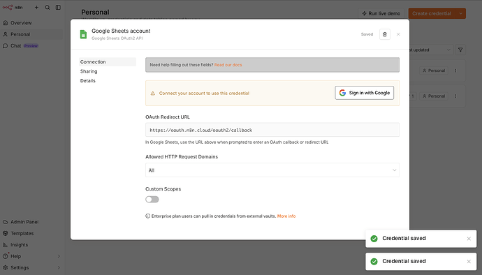

Hallo, ich versuche, die Google Sheets OAuth2-API-Anmeldedaten in n8n Cloud zu verbinden.
Ich habe alle Schritte befolgt und auch meinen Browser-Cache geleert und ein Inkognito-Fenster verwendet, aber ich stoße immer noch auf ein Problem.
Nach Abschluss des OAuth-Flows kann ich mich nicht bei meinem Google-Konto anmelden. Ich sehe die Meldung **„Anmeldedaten gespeichert

@Aashna_Ramtri Wenn ich mir die Redirect-URL anschaue, die du bei n8n Cloud verwendest, bedeutet das, dass du auf der Google-Seite nichts machen musst – klick einfach auf die Schaltfläche „Mit Google anmelden.
Hey Jon,
Ich habe das auch versucht. Der Fehler tritt immer noch auf – es sagt nur „Anmeldedaten gespeichert

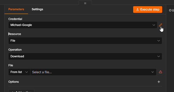

Wie @Jon bereits sagte, verbinde es von innerhalb eines Workflows.
Erstelle einen neuen leeren Workflow, füge einen manuellen Trigger und einen Google Drive-Dateidownload-Knoten hinzu wie im Bild unten
Klicke dann in den Google-Knoten und klicke auf den Bearbeiten-Stift und versuche es von innerhalb des Knotens.
Das sollte funktionieren. Manchmal musst du, obwohl du die Anmeldedaten bereits im Tab „Anmeldedaten
