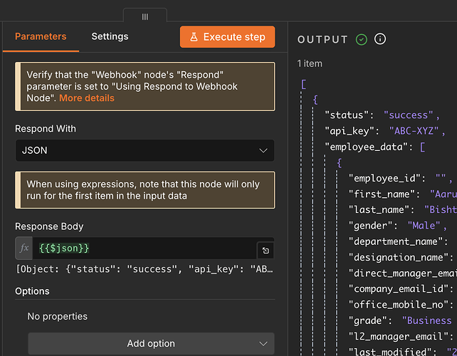

  1. Abra seu nó Webhook Response.
  2. Localize o parâmetro Response Body.
  3. Altere a configuração de All Items para Custom Body.
  4. No campo Body, clique no ícone Expression (o botão {{ }}) e digite o seguinte:
{{$json}}
Isso ajuda?
Não consegui descobrir a 3ª etapa. Mas com {{$json}}, ainda assim o mesmo (a menos que eu precise mudar algo como na 3ª etapa.)

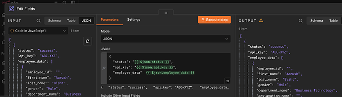

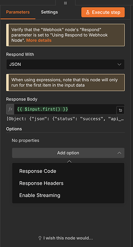

Para isso, você pode adicionar um nó Set Field antes do seu nó Respond to Webhook, e lá no nó Set Field você pode esclarecer toda a sua estrutura JSON alternando seu modo para JSON, e agora uma vez que isso é feito, no nó Respond to Webhook você pode definir Respond With como First Incoming Item para que o que sair do nó Set Fields seja enviado automaticamente.
Como assim:

@Aarush_Bisht Você viu a saída do Respond to Webhook? Como esses colchetes não apareceriam lá, eu mesmo testei.
Isso é o que aparece na frente:
Então acho que os colchetes não viriam. Eles são mostrados apenas na interface do usuário, não nas requisições reais.
ah sim! ao verificar através da saída ‘responder ao webhook’ após usar definir campos, está mostrando conforme esperado.
