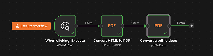

Voilà
Nœud : PDF API Hub
Étape 1 : PDF en HTML
Étape 2 : PDF en DOCX
voici le flux de travail
si vous avez besoin de modifications au nœud ou au format, faites-le moi savoir, je peux publier une mise à jour,
