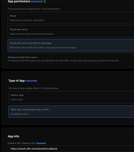

是的,我的設定是正確的,詳見下文,我已清除快取、更換瀏覽器。我試過另一個 WordPress 的 oauth2,我會看到彈出視窗但無法授權。

迴圈問題幾乎總是因為您的 X Developer App 設定中的回呼 URL 不匹配所造成 - 清除 cookie 無法解決這個問題。請進入 X Developer Portal,開啟您的應用程式,在「使用者身份驗證設定」下確保 https://oauth.n8n.cloud/oauth2/callback 已列為允許的回呼 URI。同時也要檢查您的應用程式是否已啟用「OAuth 2.0」,以及是否具備適當的權限(至少需要讀取和寫入)。儲存後,在 n8n 中重新建立認證資訊,然後再次嘗試連線。
你說我們應該使用這個連結:https://***/oauth2/callback
但是 N8N 說使用這個連結:https://***/rest/oauth2-credential/callback
兩個都不行,已經在應用程式資訊的呼叫 URI 中試過兩個了,還是陷入循環
