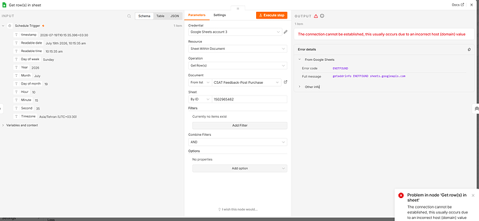

Mesmo que minha conta esteja totalmente conectada e autenticada, sempre que tento executar o nó Google Sheets (por exemplo, Get Row), ele imediatamente lança este erro:Problema no nó “Get row(s) in sheet”
A conexão não pode ser estabelecida, isso geralmente ocorre devido a um valor de host (domínio) incorreto. Estou executando isso em uma VM da empresa. Alguém pode me ajudar?
Qual é a mensagem de erro (se houver)?

O teste de credencial e a chamada do nó Get row(s) acessam hosts diferentes: o teste OAuth2 apenas alcança os endpoints de token do Google, não sheets.googleapis.com, que é o que o nó acessa no momento da execução. Um teste de credencial bem-sucedido em uma VM bloqueada não confirma que o host está acessível.
Abra a execução que falhou, clique no nó Get row(s) in sheet e verifique sua saída de erro para a mensagem bruta, ela mostrará o host exato e a falha de DNS, algo como “getaddrinfo ENOTFOUND sheets.googleapis.com”. Dê ao seu administrador de rede exatamente esse nome de host para adicionar à lista de permissões em vez de adivinhar qual domínio está bloqueado.
