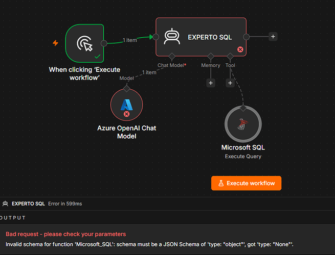

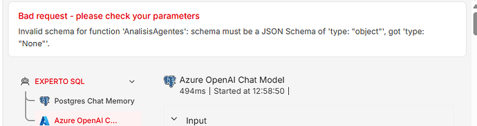

我有一個 AI Agent 節點,附帶了一個 Microsoft SQL 節點作為工具。
SQL 節點在查詢欄位中使用 $fromAI(),以便代理能夠動態建立
查詢。每當代理嘗試調用此工具時,
它都會失敗並出現不良請求錯誤。
錯誤訊息是什麼(如果有的話)?
節點「EXPERTO SQL」中的問題:不良請求 - 請檢查您的參數。
函式「AnalisisAgentes」的架構無效:架構必須是「type: "object"」的 JSON Schema,
得到的是「type: "None"」。
設定
  • 節點:Microsoft SQL(執行查詢),在 AI Agent 內用作工具
  • LLM:Azure OpenAI Chat Model
  • 查詢欄位值:{{ $fromAI('description') }}
  • 工具描述:手動設定

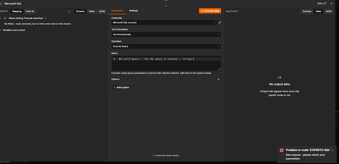

    我已經嘗試過的
  • 更改 $fromAI 參數名稱:{{ $fromAI('sqlQuery', 'SQL to execute', 'string') }}
  • 驗證「工具描述」欄位是否有文字
  • 重啟並重新保存工作流程
    以上都沒有解決錯誤。架構仍然生成為 type: \"None\"
    而不是 type: \"object\",Azure OpenAI 會拒絕此項。
    問題
    是否有已知的修復方法或解決方案來強制 MS SQL 工具節點在 AI Agent 內使用時生成
    有效的 JSON Schema(type: \"object\")?
您的 n8n 設定資訊
  • n8n 版本: 2.20.6(自託管)
  • 資料庫(預設:SQLite):
  • n8n EXECUTIONS_PROCESS 設定(預設:own, main):
  • 執行 n8n 的方式(Docker、npm、n8n cloud、桌面應用程式):npm
  • 作業系統:Windows Server 2019

錯誤發生的原因是 $fromAI() 在沒有類型參數的情況下會產生一個包含 "type": null 的架構,而不是有效的 JSON Schema 類型。修正方法:在你的 $fromAI() 呼叫中始終明確指定類型。對於 SQL 查詢字串,應該是:$fromAI('query', 'The SQL query to execute', 'string')。沒有第三個參數,n8n 無法推斷類型,架構驗證就會失敗。另外請確保你沒有用雙層花括號包裝 $fromAI() - 它應該直接在欄位中使用,不使用 {{ }} 語法。

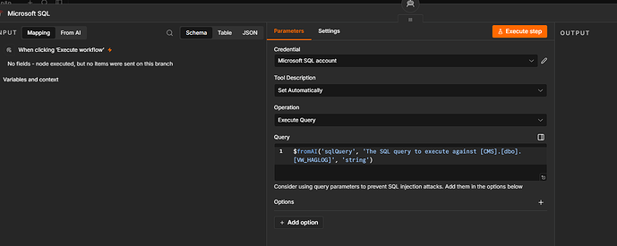

嗨 @nguyenthieutoan,感謝你的回覆!
我按照你提到的兩項更改進行了操作 — 移除了 {{ }} 並明確將類型設定為 'string'。我也試過將工具描述從手動設定切換到自動設定再切回去。但所有情況下的錯誤訊息都完全相同:
Invalid schema for function ‘Microsoft_SQL’: schema must be a JSON Schema of ‘type: “object”’, got ‘type: “None”’。
這是我目前在查詢欄位中的內容:
$fromAI('sqlQuery', 'The SQL query to execute against [CMS].[dbo].[VW_HAGLOG]', 'string')
設定:
  • n8n 版本:2.20.6(自託管,npm,Windows Server 2019)
  • 節點:Microsoft SQL(執行查詢),連接為 AI Agent 的工具
無論如何配置,schema 傳送到模型時仍然顯示為 type: "None"。你有其他建議的解決方法嗎?

選項 1 — 最少的 $fromAI 呼叫
我用最簡單的形式替換了查詢欄位:
$fromAI("query")
出現相同的錯誤:
Invalid schema for function ‘Microsoft_SQL’: schema must be a JSON Schema of ‘type: “object”’, got ‘type: “None”’.

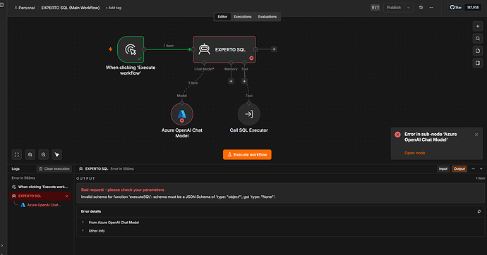

選項 2 — 子工作流 + 呼叫 n8n 工作流工具
我按照你建議的模式構建:
  • 子工作流:執行工作流觸發器(定義 sqlQuery 輸入為字串)→ Microsoft SQL(執行查詢)在查詢欄位中使用 {{ $json.sqlQuery }}。
  • 主工作流:AI 代理 + Azure OpenAI 聊天模型 + 呼叫 n8n 工作流工具,指向子工作流,將 $fromAI('sqlQuery', '...', 'string') 對應到工作流輸入。
錯誤相同,只有函數名稱改變:
Invalid schema for function ‘executeSQL’: schema must be a JSON Schema of ‘type: “object”’, got ‘type: “None”’.
所以相同的 type: "None" 架構問題在完全不同的工具節點上重現(呼叫 n8n 工作流工具而不是 Microsoft SQL)。這排除了 MS SQL 節點作為根本原因,並指向更深層的問題 — 要麼在 n8n 2.20.6 如何為帶有 $fromAI() 參數的工具生成 JSON 架構,要麼在這些架構如何發送到 Azure OpenAI(它的驗證比標準 OpenAI 更嚴格)。
鑑於兩個不同的工具節點產生完全相同的格式不正確的架構,我傾向於認為這是架構生成層中的高級錯誤,而不是配置問題。我已經開設了一個 GitHub 問題,包含所有詳細資訊和重現步驟。
主工作流
子工作流

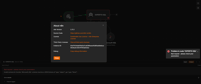

感謝你的分析,它幫助我知道該往哪個方向尋找。
重要更新:我安裝了最新版本的 n8n,但錯誤仍然完全相同。我找到了官方錯誤報告(n8n 倉庫中的議題 #25276),這清楚地表明更新並不能解決此問題 — 它已在當前版本上確認存在,並且在更新後仍然持續。這也不是 Azure 獨有的:相同的 type: "None" 錯誤也被標準 OpenAI 和 Anthropic 拒絕。根本原因是 n8n 在工具的 input_schema 根部生成了無效的模式,使用 type: "None" 而不是 "object"。
因此,如你所建議的更新到 2.21+ 版本並未解決問題 — 而且從我看到的情況來看,該版本號與此錯誤所在的實際 n8n 版本控制不相符(v2.6.3)。
我現在需要的,這很緊急:你知道有什麼方法可以強制工具模式在根部使用 type: "object" 嗎(某個補丁、設定或中間節點)?我需要工具立即開始工作,降級不是選項。如果有幫助,我可以發給你一張執行工作流程觸發器的螢幕截圖,這樣你可以精確定位 None 是從哪裡洩露出來的。
