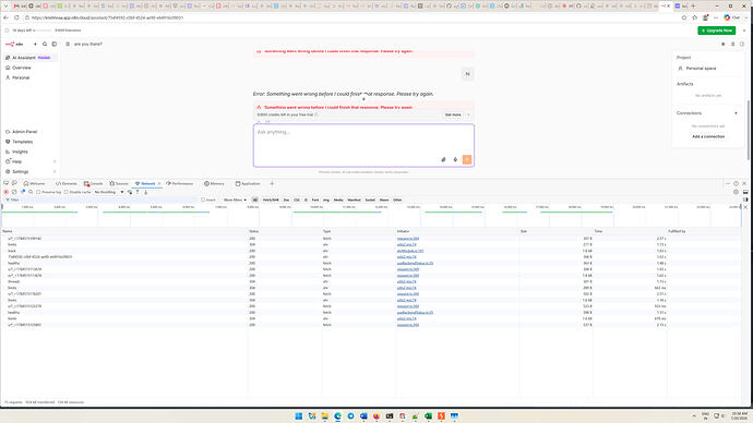

Obrigado pela sua resposta. Embora sua resposta seja clara, ainda não estou convencido, pois não vejo nenhuma mensagem de erro na aba de rede (consulte a captura de tela). Se me permitir, gostaria de fazer a seguinte pergunta para maior clareza, pois não fica claro no site:

Oi @DRDO_Data_Collection
Não, não consigo confirmar que são seus créditos, e os indícios apontam para o outro lado. Você disse que uma segunda conta recebeu o mesmo erro, e uma conta separada recebe sua própria cota de créditos, então se a falta de créditos fosse a causa, essa conta nova teria funcionado. A chamada de créditos não retornando um 500 diz a mesma coisa: a verificação de créditos está passando, então a exaustão não é o que está bloqueando o assistente. Isso parece um problema do lado do servidor, não do seu saldo.
Uma falha do lado do n8n nem sempre se mostrará como uma solicitação com falha na sua própria aba de rede, então a confirmação tem que vir deles. Envie um e-mail para help@n8n.io com a URL da sua instância Cloud e o timestamp de uma tentativa com falha para que eles possam comparar com os logs do servidor.
