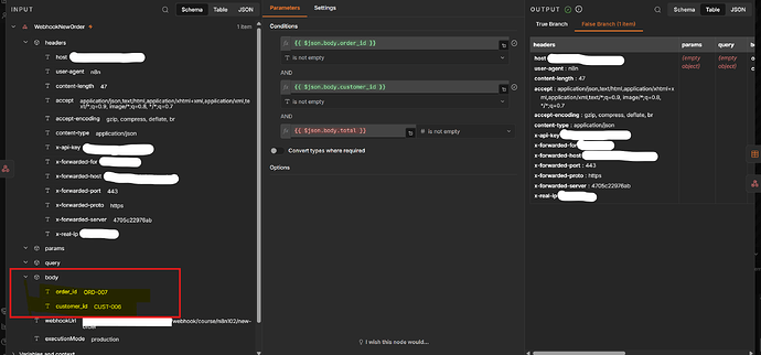

Estoy teniendo dificultades con el ejercicio de Webhook - Ejercicio práctico: Sistema de procesamiento de pedidos impulsado por Webhook
Mi webhook no recupera el campo total, solo proporciona order_id y customer_id como puedes ver en la imagen adjunta, pero se inserta en la tabla de datos. Por eso mi flujo de trabajo siempre falla. Se agradece cualquier ayuda. Gracias de antemano.
Hola,
Una de las verificaciones es la validación de parámetros. Se supone que debe enviar la carga útil sin el total en una de las 3 verificaciones realizadas en el paso 1.
Asegúrate de que estés validando los parámetros y devolviendo el mensaje de error y el código de estado correctos.

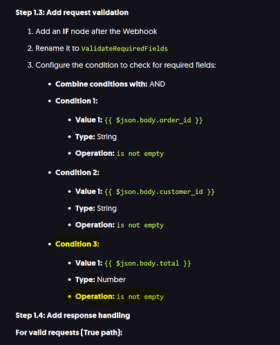

Gracias por tu respuesta. Según la documentación en el paso 1.3, la verificación del valor total es obligatoria, como puedes ver en el fragmento a continuación.
Sí y enviamos deliberadamente una solicitud con el total faltante adrede para asegurar que tu respuesta verifica los tres.
