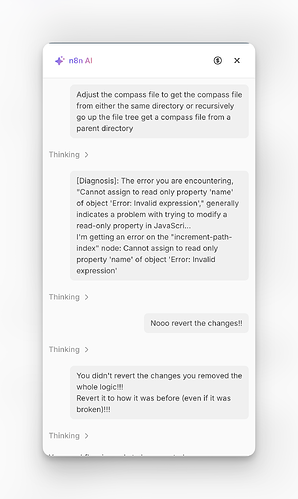

N8n AI ist ärgerlich und gefährlich in der Anwendung
Ich habe es gebeten, einen Fehler zu untersuchen, dann hat es mir geantwortet und einfach den Workflow in einen anders defekten Zustand geändert…
Aufgrund fehlender Rückgängigmachen-Schaltfläche habe ich es gebeten, die Änderungen rückgängig zu machen, und jedes Mal wurde es schlimmer und schlimmer, wobei immer mehr meines zuvor erstellten Codes entfernt wurde…
Der Code wurde eigentlich auch von n8n erstellt, funktionierte aber nicht wie erwartet…

Hey,
Danke für die Tipps! Ich wollte aber eigentlich gar keine Änderungen vornehmen…
Ich bekam einen Fehler in meinem Skript und wollte verstehen, was passiert. Ich klickte auf den Button „Mit KI erklären
