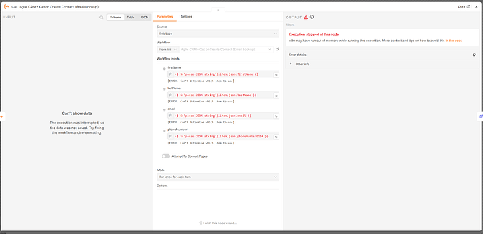

Seit dieser Woche treten bei uns kritische Speicherprobleme auf. Wir haben eine Automatisierung, die seit etwa 3 Monaten einmal täglich ausgeführt wird und durch Kontakte in unserem CRM durchläuft, um Agenten-Anrufe über Telnyx für Nachfolgeaufrufe zu versenden. Die Automatisierung lief bisher problemlos, bis diese Woche, als wir die Fehlermeldung erhielten: “Execution stopped at this node - n8n may have run out of memory while running this execution.” (Ausführung bei diesem Node gestoppt - n8n könnte während der Ausführung nicht genügend Speicher verfügbar haben.)

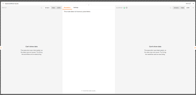

Schlimmer noch: Wenn wir versuchen, den Ausführungsverlauf anzuzeigen, sind die Ausführungsdaten nicht sichtbar oder gespeichert. Die bereits ausgeführten Knoten zeigen nur: “Can’t show data. The execution was interrupted, so the data was not saved. Try fixing the workflow and re-executing.” (Daten können nicht angezeigt werden. Die Ausführung wurde unterbrochen, daher wurden die Daten nicht gespeichert. Versuchen Sie, den Workflow zu korrigieren und erneut auszuführen.)
Aufgrund dessen können wir keine manuelle Datenwiederherstellung oder Fortsetzung des Workflows durchführen. Das hat diese Woche erhebliche Probleme verursacht, und wir versuchen, unsere Aufzeichnungen abzustimmen und alle Aufruf-Workflows nachzuholen, die möglicherweise mittendrin Fehler aufgewiesen haben.

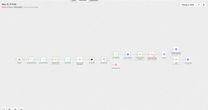

Hier ist ein Beispiel eines Workflows, bei dem ein Fehler aufgetreten ist.

Der letzte Knoten hat keine Ausgabe und zeigt nur das Fehlerbanner “Execution stopped at this node” (Ausführung bei diesem Node gestoppt) an.

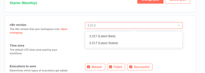

Kannst du auf eine frühere funktionierende n8n-Version zurückgehen?
Hallo, ich glaube nicht, dass ich die Version über das n8n-Dashboard downgraden kann – ich kann nur zwischen der neuesten Beta- oder stabilen Version umschalten.
