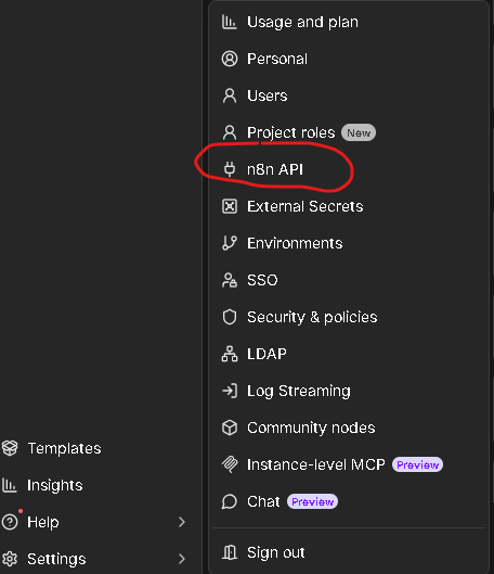

Oi @Meesam_Raza
Em vez de
por que não usar isto?
É mais simples
1 curtida
