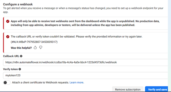

Quand vous cliquez sur vérifier et enregistrer L’URL de rappel ou le jeton de vérification n’a pas pu être validé. Veuillez vérifier les informations fournies ou réessayer plus tard. Cette erreur s’est produite.
@JAYESH_PATEL1 ouvrez votre URL de rappel dans un navigateur avec ceci ajouté :
?hub.mode=subscribe&hub.verify_token=mytoken123&hub.challenge=12345
Ce qui revient vous indique la cause :
  1. Affiche 12345, le point de terminaison est correct, cliquez simplement sur Vérifier et enregistrez à nouveau.
  2. Affiche du JSON comme {“message”:“Workflow was started”}, vous êtes sur un nœud Webhook simple. Meta a besoin que hub.challenge soit renvoyé en tant que texte brut, donc basculez vers le nœud WhatsApp Trigger, ou définissez Respond to à l’aide du nœud Respond to Webhook et retournez {{ $json.query[‘hub.challenge’] }} en tant que texte.
  3. Affiche 404 ou webhook non enregistré, le flux de travail n’est pas actif.
La bannière d’application non publiée en rouge n’est pas liée, elle n’affecte que la livraison des messages en direct, pas la vérification.
