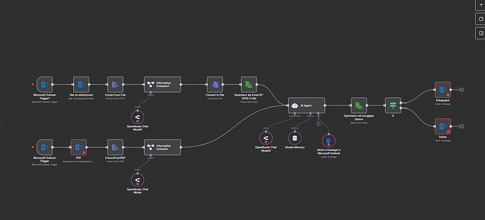

Ich bin seit längerem dabei einen komplexeren Workflow zu erstellen. Leider komme ich nicht draus und es funktioniert einfach nicht so wie ich es möchte.
Kurz den Workflow erklärt:
  • Es kommen zwei Mails rein, eine mit PDF und eine mit Excel (Outlook 365)
  • Die PDF muss ausgewertet werden und klar trennen können
  • Die Excel muss als erstes in das Format 97-2003 .xls gespeichert werden in einem bestimmten Pfad auf dem Netzlaufwerk (zur Not auch in OneDrive)
  • In der gespeicherten Excel müssen dann erstmal zwei neue Zellen erstellt bzw. eingefügt werden
- Dann müssen gewisse Informationen in die neuen Spalten eingefügt werden, sowie einen Absender/Empfänger Vergleich in der Excel.
- Zum Schluss soll die Excel erneut in einem anderen Pfad gespeichert werden.
Outlook Credentials sind hinterlegt und funktionieren. Als KI Modell habe ich llama 3.2:3b, da der aktuelle KI PC nicht mehr packt. Später wenn ich ein paar Workflows habe kommt eine RTX Pro 6000 Blackwell zum Einsatz und ein grösseres KI Modell.
Könnt ihr mir da Helfen mit dem Workflow?
If you share your workflow or an image with it, maybe we can take a look and try to help in some way.
Sorry, hier ist der Workflow. Ich habe zwei Varianten versucht. Ich kann hier leider nur ein Screenshot und keine Datei anhängen.

Vielen Dank für euere Antworten :slight_smile: Leider bekomme ich das irgendwie nicht zum laufen. Kann mir da jemand dabei helfen?
