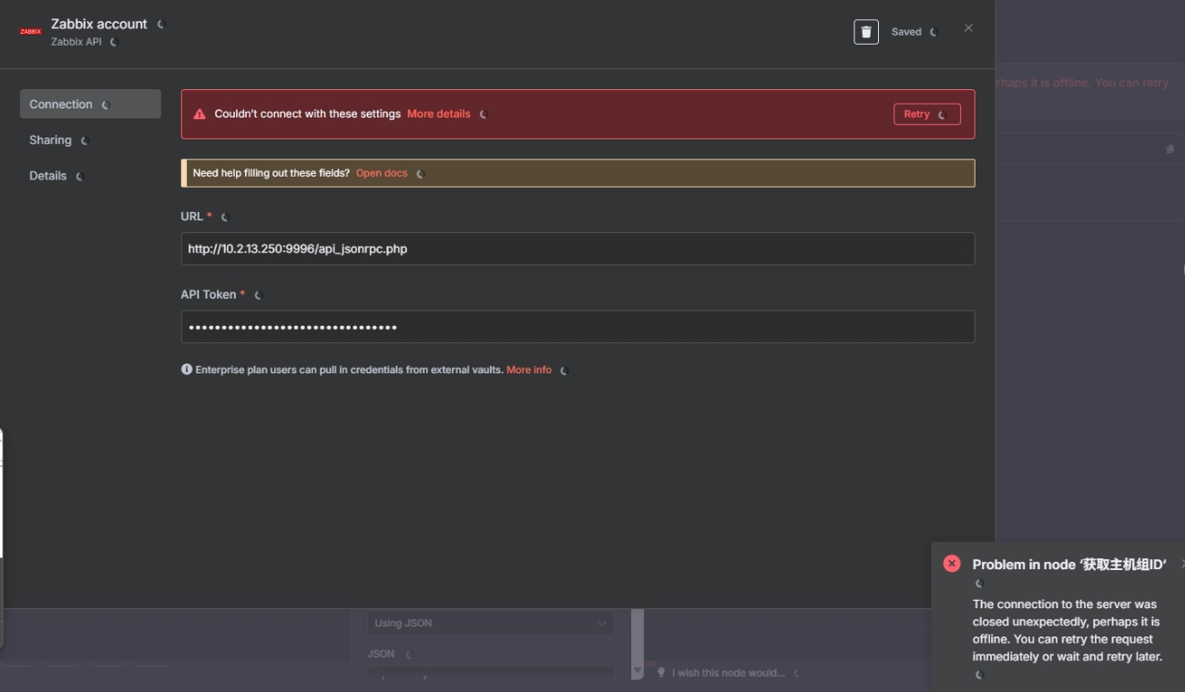

朋友,我也借鉴了您的工作流,但是我不清楚zabbix account配置中的url该如何填写,我填的是API地址http://10.2.13.250:9996/api_jsonrpc.php,但是并不正确,期待能得到您的指导
@kanglehao 我自己是使用域名访问的
https://xxxxxxxx/api_jsonrpc.php
云服务器上挂了nginx加证书。我像你这样使用了对应的API地址
http://xxxxxxxx:8080/api_jsonrpc.php
做了测试,是可以正确获取的。你要不检查一下对外的端口和白名单之类的问题。
