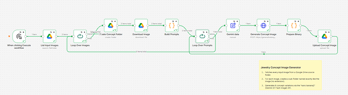

Meu objetivo é geração de imagens com Gemini. Tenho uma imagem de entrada e 6 prompts de entrada e gero uma imagem. Gostaria de gerar 6 imagens variadas com meus prompts. Para a primeira imagem de entrada está OK, mas para a segunda imagem de entrada a automação não funciona.
Processo:
  1. Criar uma pasta
  2. Obter a 1ª imagem de entrada e o primeiro prompt
  3. Gerar imagem com IA e salvá-la na pasta criada.
  4. Repetir para 6 prompts diferentes para a primeira imagem de entrada.
  5. Repetir todo o cenário para a 2ª imagem de entrada.
    Problema: A automação está criando apenas a pasta para a segunda imagem e não gera uma imagem com IA.

Seu sintoma (funciona para a imagem 1, a imagem 2 recebe apenas uma pasta e nenhuma geração) é o clássico problema de Loop Over Items aninhado. Quase nunca é o nó Gemini.
Por que acontece
O Loop Over Items (SplitInBatches) do n8n mantém seu contador de lote dentro do nó. Seu loop interno sobre os 6 prompts termina todos os 6 para a imagem 1 e permanece no estado "concluído". Na segunda iteração externa, seu loop de imagens lhe entrega a imagem 2, mas o loop interno ainda acredita que já foi concluído, então ele aciona sua saída done imediatamente e pula os nós Gemini e upload. Tudo antes do loop interno ainda é executado, o que é exatamente por que a imagem 2 recebe sua etapa Create Concept Folder e nada mais.
A correção de um nó
Abra seu nó interno Loop Over Prompts, vá para Options e ative Reset. Isso força o loop interno a ser reinicializado toda vez que uma nova imagem chega do loop externo, em vez de permanecer "concluído". Esta é a correção para a grande maioria dos relatórios "nested loop runs once".
Duas coisas que vale a pena verificar rapidamente enquanto você estiver lá:
  • Confirme que Build Prompts realmente emite 6 itens por imagem. Se uma execução mostrar um "items total" menor do que esperado, o loop tem menos coisas para iterar do que você pensa.
  • A ramificação done do seu loop interno deve retornar ao loop de imagens externo, que na sua captura de tela faz, então a fiação em si está correta. Reset é o que está faltando.

Oi @Trilogy_Elektronik
Coloque o lado do prompt disto em um sub-workflow: o loop de imagem permanece no workflow principal, e os 6 prompts, o nó Gemini e o upload do Drive se movem para trás de um nó Execute Sub-workflow que é executado uma vez por imagem. Cada chamada é sua própria execução, então o loop do prompt começa limpo para a imagem 2 e todas as imagens depois dela, e os dados por imagem são liberados após cada chamada em vez de se acumularem em uma única execução longa.
Selecione esses nós na tela, clique com o botão direito do mouse no fundo e escolha „Convert to sub-workflow
