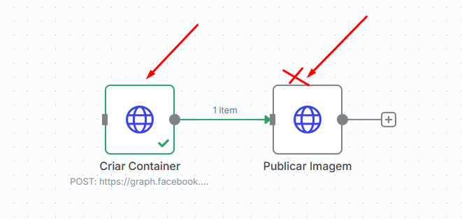

The workflow has two nodes:
  1. One node that creates the media container and returns a creation_id.
  2. A second node that publishes the image using the generated creation_id.
The “Create Container” node works perfectly and returns the ID.

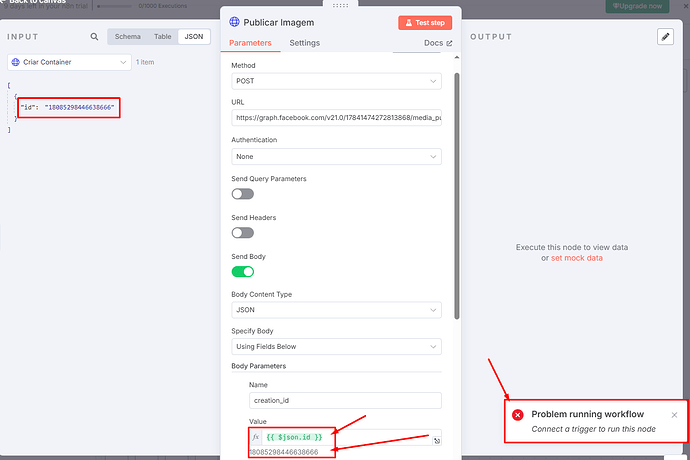

However, when I try to test the “Publish Image” node, I get this error:
Problem running workflow
Connect a trigger to run this node
Even though the two nodes are correctly connected and the creation_id is properly passed, the “Publish” node does not activate in test mode.
Strangely, if I hardcode the ID and run the workflow with a manual trigger, the publish action works just fine.
Why can’t I test the “Publish Image” node directly, even though it’s receiving the correct data from the previous node?
Mesmo com a conexão correta entre os dois nós e o parâmetro creation_id sendo passado corretamente, o nó de publicação não é ativado no modo de teste.
O mais curioso é que, ao fixar manualmente o ID e executar com um gatilho manual, a publicação acontece normalmente.
Por que o nó “Publicar Imagem” não pode ser testado diretamente, mesmo recebendo os dados corretamente do nó anterior?
Hello @Ricardo_Ricardo welcome to the community!
Are you sure you linked a trigger before the first HTTP node?
