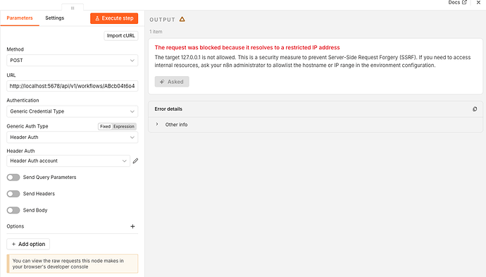

Bonjour. J’ai essayé votre suggestion.
J’ai ajouté l’ID et la clé API.
Cependant, lors de l’exécution du nœud, j’obtiens l’erreur visible dans la capture d’écran.
Avez-vous une idée de comment résoudre ce problème s’il vous plaît ?
Séparez deux vérifications ici : si l’API propre de n8n peut lire ce workflow, et si le webhook WhatsApp de Meta est enregistré après l’activation.
Commencez par un GET simple sur votre API n8n pour cet ID de workflow. S’il retourne 401 ou 403, le problème vient généralement de l’authentification API/l’URL de base de cette instance. S’il retourne 404, l’ID n’est probablement pas le workflow de production. S’il expire ou donne un 5xx, vérifiez l’URL d’instance publique/reverse proxy avant de toucher au nœud WhatsApp.
Une fois que ce GET retourne le JSON du workflow, exécutez les appels désactiver/activer manuellement une fois, puis transformez-les en watchdog. Le plus petit détail utile à poster ici est le code de statut HTTP plus le texte d’erreur du nœud HTTP défaillant.
