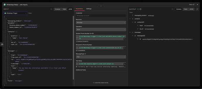

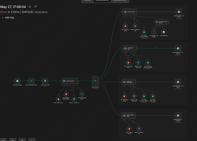

ceci est mon flux complet où au nœud final j’ai effectivement les données du premier nœud mais parfois il affiche une erreur

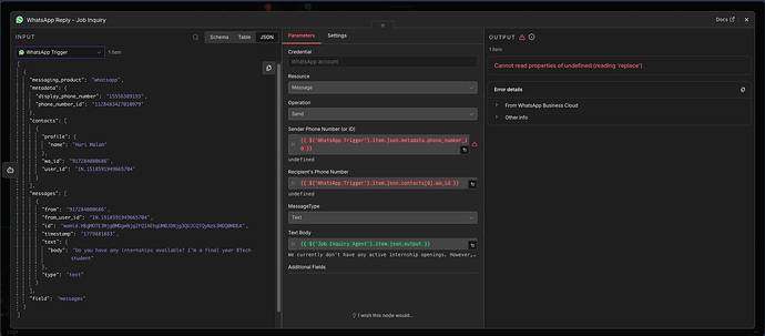

enfin le nœud de réponse whatsapp > j’obtiens des valeurs undefined du nœud de déclenchement whatsapp même si j’ai ceci…
tu peux voir que le côté gauche a des données et j’ai glissé et déposé ce champ
Je pense que le problème vient de votre syntaxe d’expression dans les nœuds WhatsApp Reply. Vous utilisez :
{{ $('WhatsApp Trigger').item.json.metadata.phone_number_id }}
Remplacez toutes les références de .item.json par .first().json :
  • Sender : {{ $('WhatsApp Trigger').first().json.metadata.phone_number_id }}
  • Recipient : {{ $('WhatsApp Trigger').first().json.contacts[0].wa_id }}
.item essaie de retracer le chemin d’exécution jusqu’au déclencheur, ce qui échoue par intermittence dans les flux de travail ramifiés avec routage par agent IA. .first() extrait toujours le premier élément de la sortie de ce nœud, quel que soit le chemin d’exécution. Puisque vous ne recevez qu’un seul message WhatsApp par déclencheur, .first() est sûr et fiable ici.
Voilà pourquoi ça fonctionne parfois et échoue d’autres fois : quand le chemin d’exécution de l’agent IA est direct, .item se résout correctement. Quand l’agent effectue des appels d’outils supplémentaires ou que le routage est plus complexe, le chemin devient ambigu et .item retourne undefined.

le problème était aléatoire…
parfois ça se produisait…
pour l’instant ça fonctionne bien avec ta solution…
merci pour ton support
