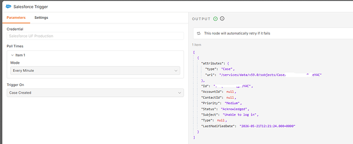

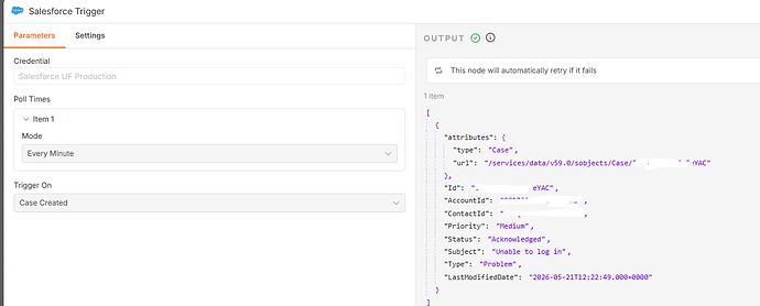

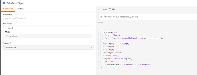

在螢幕截圖中,你可以看到流程在建立新案例時被觸發,然後在同一案例的更新中再次被觸發。
這從 5 月 15 日開始發生。

這些圖像有幫助,但我仍然想確認一個關鍵要點:這些是 n8n 歷史記錄中的分開執行,還是同一個執行在繼續?如果是分開的執行,且 Case ID + CreatedDate 相同,但只有 LastModifiedDate 改變,那麼看起來 Case 的更新正在觸發「Case Created」觸發器。為了隔離問題,我會測試一個最小的工作流程:Salesforce Trigger(Case Created)→ NoOp,不包含任何「Update a case」節點。如果仍然在更新時觸發,那麼就更強烈地懷疑 Salesforce 中存在回歸問題。
你好 Tammy!

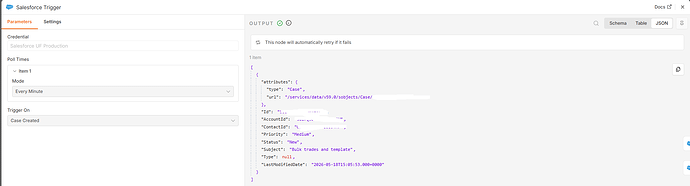

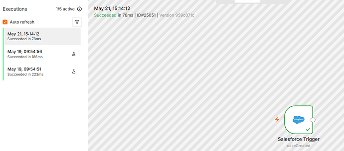

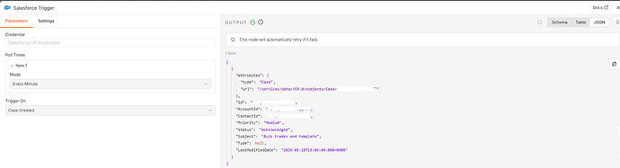

這些是不同的執行方式。確實,看起來案例更新觸發了「案例已建立」節點。下面有更多螢幕截圖。
不過,現在用簡單的流程測試時,似乎不會針對更新執行。只有在我啟動它時,它才針對多個案例同時執行了一次。

最可能的解釋是狀態/輪詢遊標的行為,或是 Salesforce Trigger 在內部使用 LastModifiedDate 而非嚴格按 CreatedDate 進行篩選。
你能分享一個範例嗎?使用相同的 Case Id,顯示 CreatedDate、LastModifiedDate 和 n8n 中的執行時間?如果 CreatedDate 是舊的,但「Case Created」trigger 在僅改變 LastModifiedDate 後再次執行,這將是一個強烈跡象,表明 trigger 正在重新處理更新的記錄,而非僅處理新 Cases。同時,我會在工作流程中保持防禦性篩選,比較 CreatedDate 和 LastModifiedDate,以避免在不應該觸發流程的更新上浪費 tokens/處理資源。
