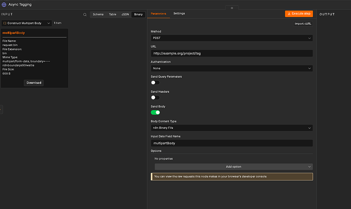

Gracias por el generador de datos simulados editado.
Investigué por qué el servicio devolvía
Content-Type is not supported y parece que el nodo HTTP no envía nada.
Intenté configurarlo en n8n-binary + nombre de campo multipartBody pero obtuve un error “source.on is not a function” - probablemente haya metido la pata con el javascript ya que no tengo mucha experiencia con las funciones de n8n. Voy a revisar la documentación e intentaré averiguarlo, pero si me estoy perdiendo algo obvio, cualquier aportación es bienvenida.
Utiliza este nodo de código específico y esta configuración exacta de solicitud HTTP

No agregues nada a “Body Parameters”. Configura la solicitud HTTP así:
  • Método: POST
  • URL: tu-endpoint-api
  • Enviar cuerpo: true
  • Tipo de contenido del cuerpo: BinaryEsta es la parte más importante
  • Nombre del campo de datos de entrada: multipartBody
  • Opciones: (Dejar vacío)
