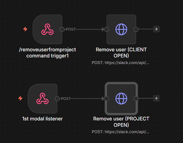

¡Muchas gracias @achamm por tu respuesta!
Para mí no está claro cómo capturo los datos del primer modal en el segundo modal, tengo dispatch_action: true como mencionaste.
porque no puedo llamar al mismo listener dos veces (da un error)
Disculpa soy nuevo aquí así que estoy averiguando cómo pegar mi flujo de trabajo
EDIT: creo que entiendo a qué te refieres, voy a intentarlo en un subflujo. Muchas gracias

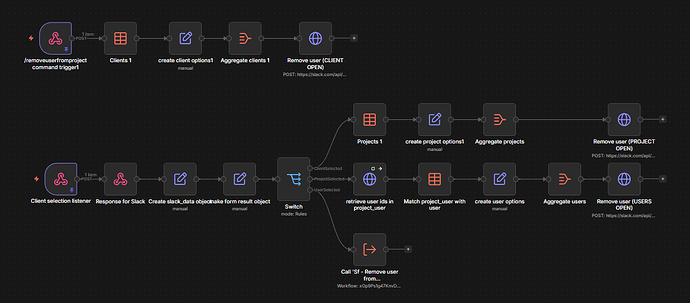

@JohnHalex @achamm ¡gracias, funciona perfecto ahora!
tenía demasiados subflows en 1 event listener, y necesitaba separarlos, ¡gracias!
Ahora funciona así, exactamente como quería que funcionara:
