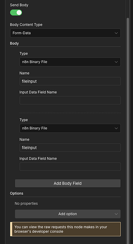

​Tipo de Contenido del Cuerpo: Multipart/form-data.
​Parámetros del Cuerpo: Enviando dos archivos binarios utilizando el nombre de campo fileInput.

Hola @abd2001,
Como la clave API es válida para conversiones, ¿por qué el endpoint Merge específicamente tiene problemas con la autenticación o devuelve 400?
Ya que el endpoint merge-pdfs tiene algunos parámetros requeridos en el cuerpo de la solicitud, asegúrate de que tu solicitud tenga los siguientes detalles:
  • fileInput: array de archivos pdf
  • sortType: ‘orderProvided’, ‘byFileName’, ‘byDateModified’
  • removeCertSign: true
  • generateToc: false
se ve así:
