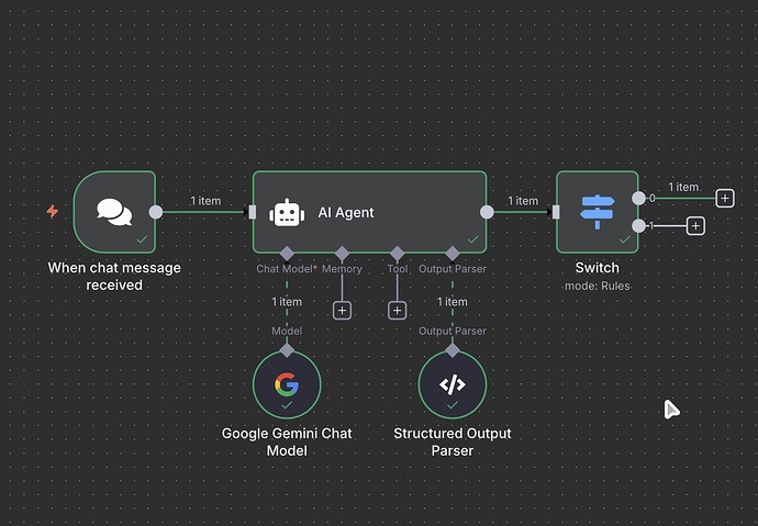

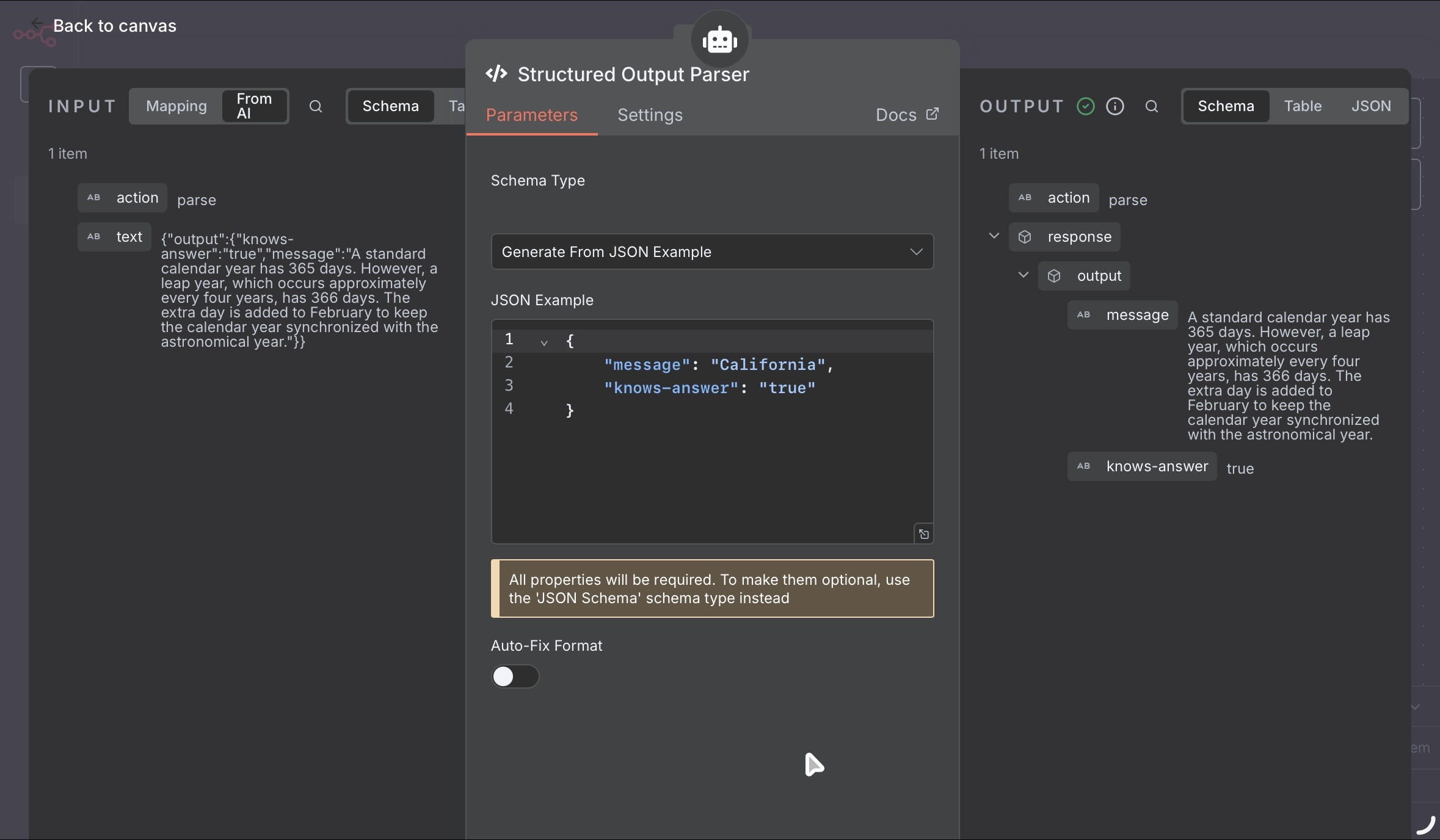

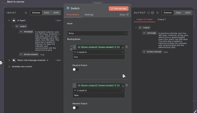

You could explicitly mention the AI Agent to pass a “knows-answer” as true or false. Further use an output parser so you can directly compare with that !
У меня возникла проблема с AI Agent в n8n.
Я использую AI Agent вместе с OpenAI ChatModel, и хочу подключить после него Structured Output Parser, чтобы обрабатывать ответ с полями known и output.
Но выход (output) от AI Agent не даёт подключить Structured Output Parser — узел просто не соединяется, как будто нет доступного output.

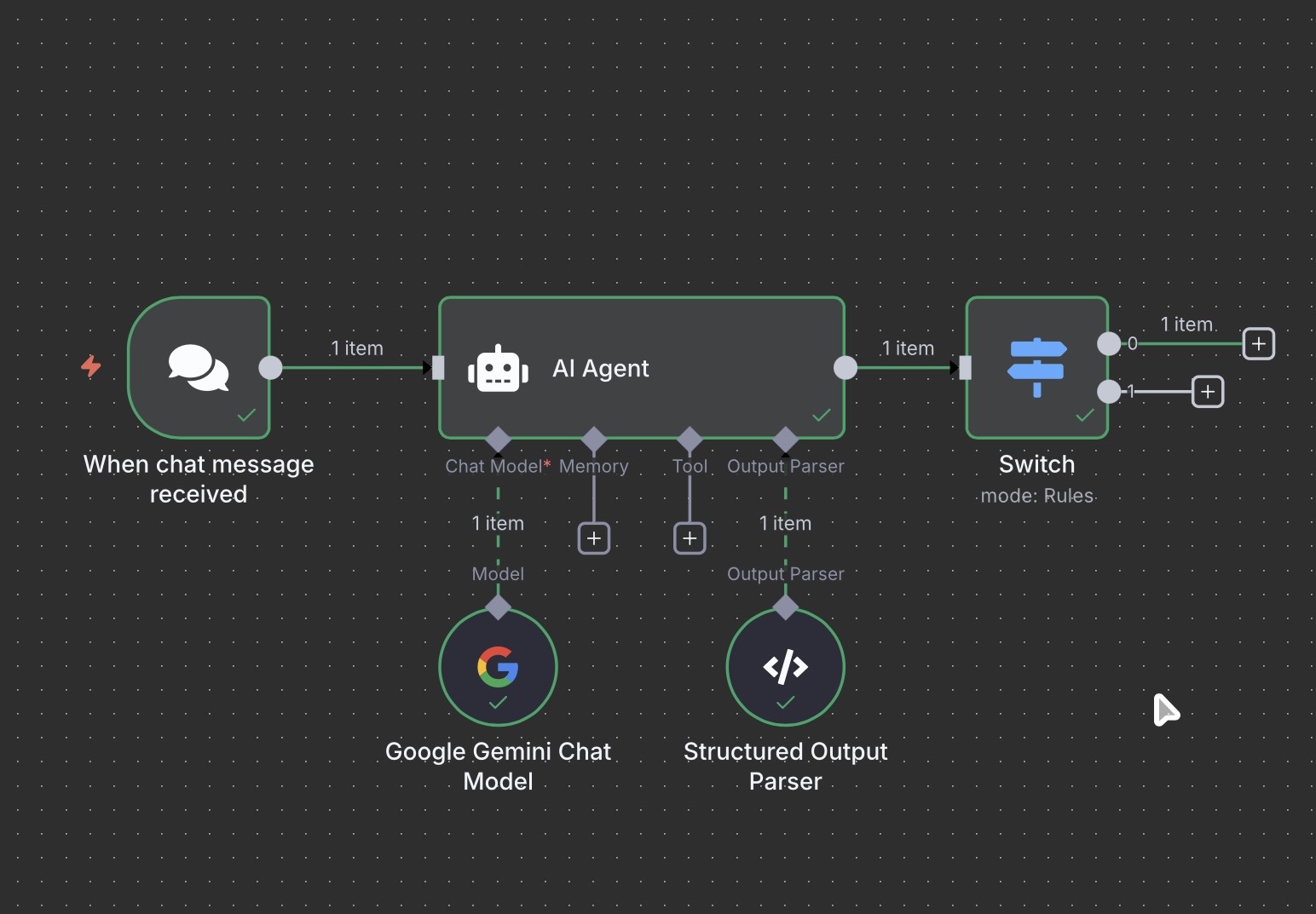

This happens because Structured Output Parser is not a tool. In order to connect it to the AI Agent you will need to enable “Require Specific Output Format” in the AI Agent node.
Then the node will gain an additional leg, which you will be able to connect Structured Output Parser to.
Это происходит из-за того, что Structured Output Parser - это не инструмент. Для того, чтобы подключить его к AI Agent, Вы должны будете включить опцию “Require Specific Output Format” внутри AI Agent. Затем у AI Agent появится дополнительный коннектор для подключения Structured Output Parser.
