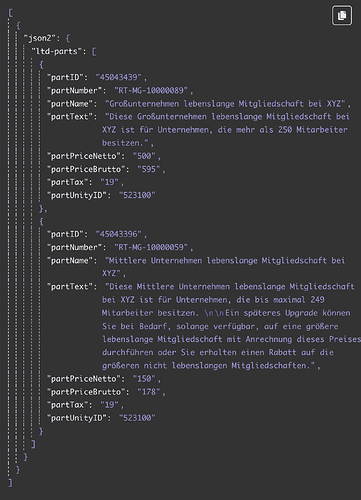

  "ltd-parts": [
      "partID" : "45043439",
      "partNumber" : "RT-MG-10000089",
      "partName" : ""Großunternehmen lebenslange Mitgliedschaft bei XYZ"",
      "partText" : ""Diese Großunternehmen lebenslange Mitgliedschaft bei XYZ ist für Unternehmen, die mehr als 250 Mitarbeiter besitzen."",
      "partPriceNetto" : "500",
      "partPriceBrutto" : "595",
      "partTax" : "19",
      "partUnityID" : "523100"
      "partID" : "45043396",
      "partNumber" : "RT-MG-10000059",
      "partName" : ""Mittlere Unternehmen lebenslange Mitgliedschaft bei XYZ"",
      "partText" : ""Diese Mittlere Unternehmen lebenslange Mitgliedschaft bei XYZ ist für Unternehmen, die bis maximal 249 Mitarbeiter besitzen. \n\nEin späteres Upgrade können Sie bei Bedarf, solange verfügbar, auf eine größere lebenslange Mitgliedschaft mit Anrechnung dieses Preises durchführen oder Sie erhalten einen Rabatt auf die größeren nicht lebenslangen Mitgliedschaften."",
      "partPriceNetto" : "150",
      "partPriceBrutto" : "178",
      "partTax" : "19",

No, on a second thought, I think the issue is with "\n"s in the middle of the partText of the second object. Check this out:
your first thought is right!
after removing all double quotes then it will be fine.
don’t need to deal with \n on this.
If you don’t know how to edit the source input double quote. You can easily remove the double quotes in expression.
