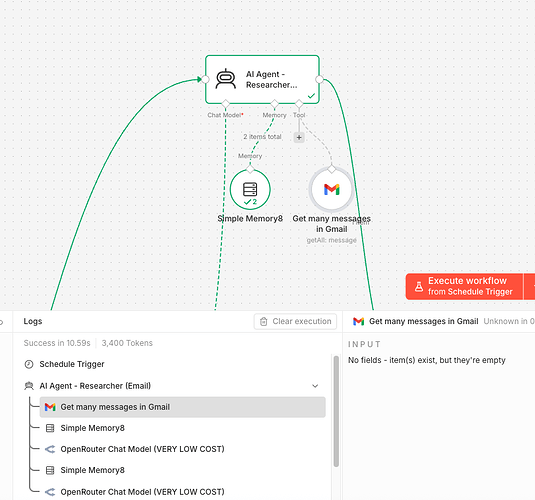

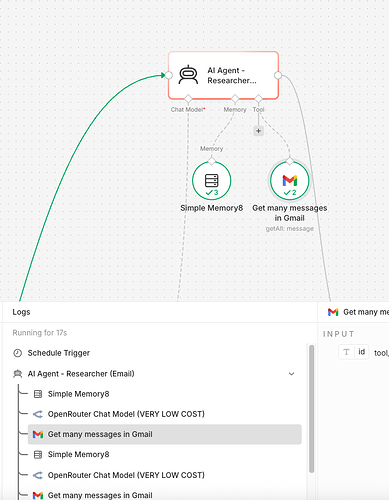

J’ai trouvé un problème avec l’appel d’outils où les agents produisent des appels d’outils vides lorsqu’ils sont utilisés dans un flux.
Configuration du flux : Nœud de déclencheur calendaire → Agent IA (avec openrouter + outil) → Nœud de fusion (et autres testés)
Lorsque j’exécute l’agent IA à l’aide du bouton « Exécuter l’étape », l’outil fonctionne parfaitement, mais lors de l’exécution du nœud dans le cadre du flux, y compris les flux en production en direct, les appels d’outils échouent silencieusement (ils ne semblent pas être utilisés par l’agent dans l’interface utilisateur, mais ils apparaissent dans les journaux comme des appels vides). Parfois, ils apparaissent vides et parfois ils apparaissent dans l’entrée de l’agent IA.

Les appels d’outils fonctionnent bien ainsi que l’entrée et la sortie. L’interface utilisateur du nœud (non illustrée) s’illumine également en vert avec des coches
Bugué : Depuis l’intérieur d’un flux
Les outils pendant l’exécution n’apparaissent pas dans les journaux mais apparaissent miraculeusement à la fin, cependant, ce sont des appels vides et ils semblent faire des choses comme injecter des appels d’outils dans l’entrée.
Exemple d’appel d’outil dans l’entrée de l’IA
Exemple d’échec d’outil dans l’interface utilisateur montrant un appel d’outil dans les journaux mais pas dans l’interface utilisateur
Exemple d’outil fonctionnant correctement lors de l’utilisation d’« Exécuter l’étape »

Partagez la sortie retournée par le dernier nœud
Exemple d’échec
[ { "response": { "generations": [ [ { "text": "I'm sorry, but I could not find any relevant information in the emails I have access to. Was there anything else I could help you with?", "generationInfo": { "finish_reason": "stop" } } ] ] }, "tokenUsage": { "completionTokens": 31, "promptTokens": 607, "totalTokens": 638 } } ]
