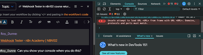

@Roy_Dunne Você pode mostrar seu console quando fizer isso?
Por enquanto funciona perfeitamente para mim!
Comigo também. Uma página em branco apareceu quando cliquei no botão “Run Step 1 Tests”.
OBSERVAÇÕES:
  1. Hospedei meu workflow em *.app.n8n.cloud
  2. Tentei nos navegadores Chrome e Edge.
  3. Nenhuma exceção encontrada na aba “console”.
  4. Vi que o workflow foi chamado, mas a página de teste ficou em branco.

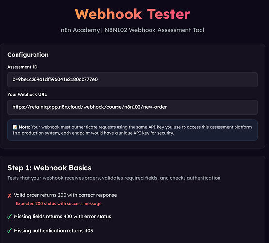

Parece estar funcionando agora, obrigado. Agora estou tendo outro problema com isso: estou na etapa um e continuo recebendo esta mensagem de erro:
Etapa 1: Noções Básicas de Webhook
Testa se seu webhook recebe pedidos, valida campos obrigatórios e verifica autenticação
✗Pedido válido retorna 200 com resposta correta
Esperava status 200 com mensagem de sucesso
✓Campos ausentes retornam 400 com status de erro
✓Autenticação ausente retorna 403

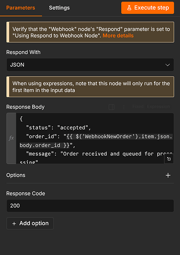

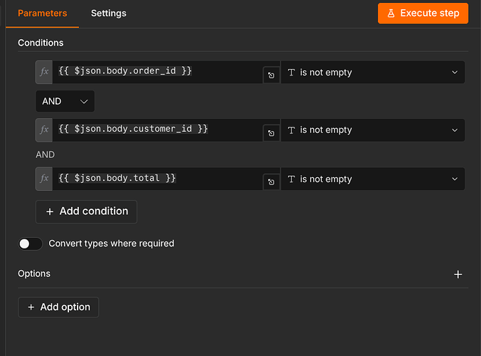

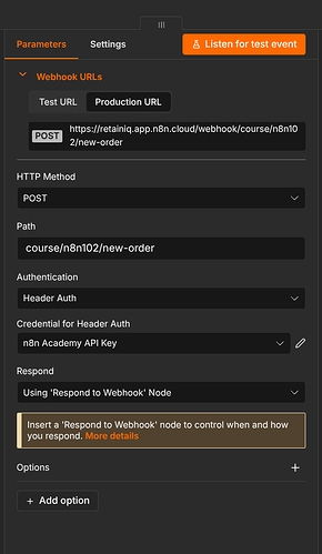

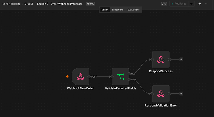

O nó “RespondValidationError” parece estar funcionando perfeitamente, mas não importa quantas vezes eu volte e siga as instruções à risca, não consigo fazer o nó “RespondSuccess” funcionar. Até mesmo deletei o fluxo de trabalho anterior inteiro e reconstruí tudo do zero (e também certifiquei-me de publicá-lo). Passei pelas instruções novamente e novamente e certifiquei-me de que copiei e colei tudo o que precisava ser exato para garantir que tudo funcione corretamente:
  1. Adicione um nó Respond to Webhook à saída True
  2. Renomeie para RespondSuccess
  3. Configure:
    • Respond With: JSON
    • Response Body: ativar Expression
  "status": "accepted",
  "order_id": "{{ $('WebhookNewOrder').item.json.body.order_id }}",
  "message": "Order received and queued for processing"
  1. Adicione a Opção Response Code:
    • Value: 200
…e ainda continuo recebendo a mesma mensagem de status 200 ausente.
Isto está me deixando louco. Varrerei a página de instruções várias vezes para ver se perdi algo e agora não vejo. Estou incluindo capturas de tela da minha tela e do interior de cada nó no processo.
