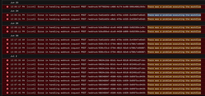

Nous avons un problème avec les webhooks sur plusieurs workflows. Il y a plusieurs occurrences, toujours autour de 12h00/12h00 ∼ 12h20, où certains webhooks ne sont tout simplement pas appelables et n8n affiche « There was a problem executing the workflow ». Ou le backend s’exécute avec un timeout, aucune exécution n’est enregistrée (même si l’enregistrement des exécutions est activé). Il n’y a pas de message d’erreur plus détaillé, juste celui-ci générique. Y a-t-il un endroit où je peux voir plus d’informations sur cette erreur sur mon instance n8n?
Quel est le message d’erreur (le cas échéant)?

La mémoire ne monte pas non plus à ces moments-là et il n’y a pas d’autres entrées de journal dans le service de rendu que celles-ci « There was a problem executing the workflow ».
@Florian_Glappa Je m’attendrais à ce que cette erreur déclenche quelque chose dans les logs de n8n. Est-il possible que Render effectue une sauvegarde / snapshot autour de minuit ? Une fenêtre de 20 minutes autour du même type d’horaire pointe plutôt vers quelque chose d’environnemental plutôt qu’un bug côté application.

Hé, c’était vraiment un bon indice, merci ! J’ai trouvé une tâche cron qui démarre à 00:05 et 12:05 et qui s’exécute habituellement pendant 15 minutes en utilisant une quantité ridicule de mémoire. J’ai refactorisé ça maintenant, je pense que c’était ça. Merci beaucoup !
J’ai aussi augmenté la taille du pool de connexions.
